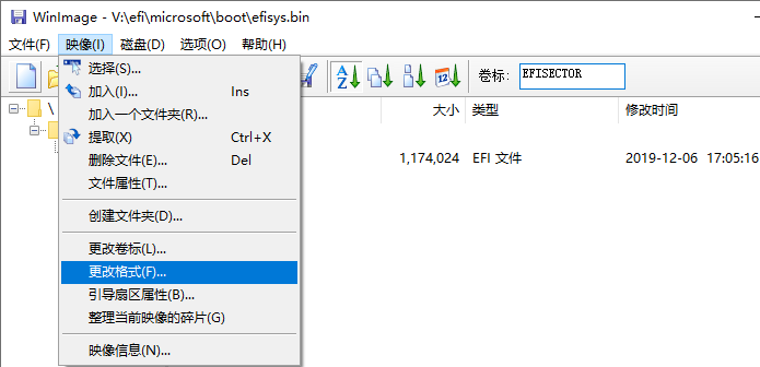

第二步,合并efisys.bin文件
通过第一步,我们提取到了两个efisys.bin文件,但是着两个文件里面的内容是不一样的,我们现在需要把两个文件合二为一。

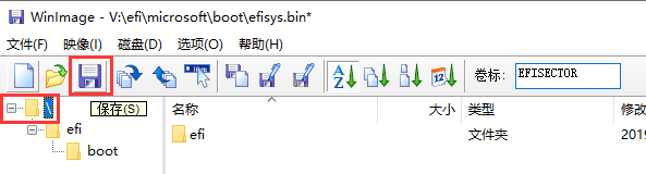

efisys.bin文件实际是一个img映像文件,通过第三方工具UltraISO或WinImage都可以直接打开并编辑。
这里演示通过WinImage去合并两个文件。

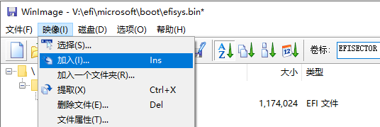

1、先用WinImage打开32位的efisys.bin,提取里面的\efi\boot\bootia32.efi文件

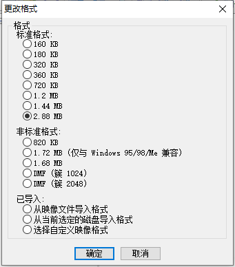

2、打开64位的efisys.bin,依次点击【映像】-【更改格式】
在弹出的【更改格式】对话框中,选择 标准格式 2.88 MB,并点击【确定】

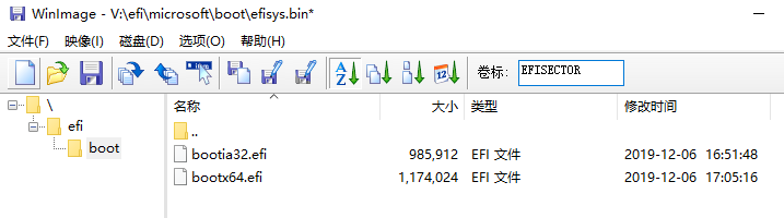

3、定位到\efi\boot目录,将刚刚提取出来的bootia32.efi加入到该目录,
重新定位到根目录,点击【保存】按钮

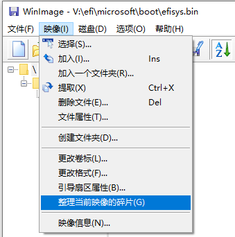

还可以整理一下文件碎片
整理完成后也需要重新保存

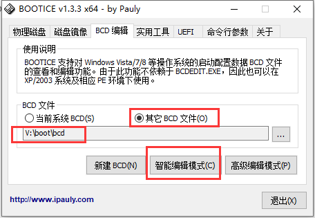

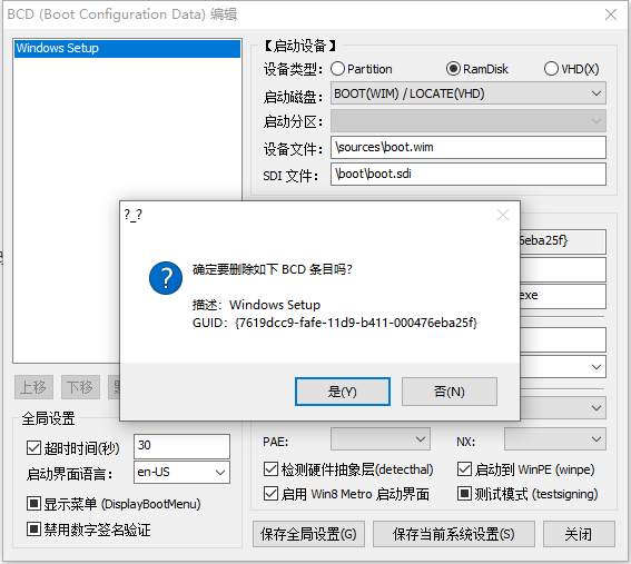

BCD文件可以使用BOOTICE进行编辑。使用BOOTICE的BCD编辑功能,打开\boot\bcd文件
将原有的条目删除

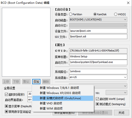

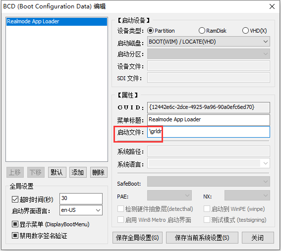

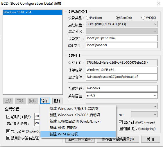

点击【添加】按钮,选择 新建 实模式启动项(Grub/Linux)
添加完成后,修改右侧的【启动文件】项目,比如这里可以改成\grldr
修改完成后点击【默认】、【保存全局设置】、【保存当前系统设置】按钮

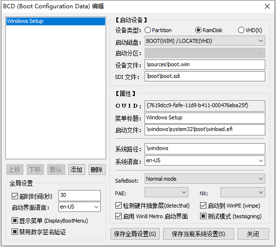

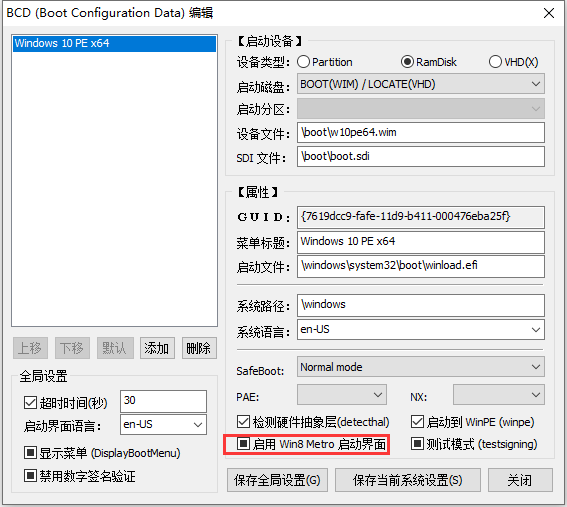

这里还是修改BCD文件,不过路径变成了\efi\microsoft\boot\bcd,还是用BOOTICE编辑BCD文件

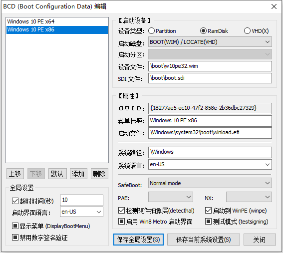

这里可以看到,BCD的启动条目默认只有一项启动\sources\boot.wim的项目,如果想实现UEFI IA32和UEFI X64双启,则需再添加一条启动菜单。作为区分,可以将默认菜单的标题和设备文件都进行修改,如下图所示:
注意要去掉勾选【启用 Win8 Metro 启动界面】
添加新菜单
注意修改超时时间
这样在UEFI方式启动时,就会出现这两个菜单,然后选择对应架构的WinPE即可启动了。
