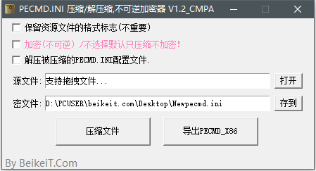

无忧找了个软件加密后无法运行了 是不是跟PECMD主程序版本有关

    PECMD.INI加密是不可逆的哦  软件奉上 可能还有更好的方法等待大佬的方法
    • PECMD.INI Encryptor.exe (上传时间:2020-08-05 23:05:09,大小:895.50K,下载次数:151)
    • 截图.png (上传时间:2020-08-05 23:05:09,大小:12.39K,下载次数:5)
    Jiaossy PECMD.INI加密是不可逆的哦  软件奉上 可能还有更好的方法等待大佬的方法
    是这个 就是一拖进去 勾选加密 然后点下 压缩文件就可以了 我在无忧下载来的加密后不能进PE了 或者 工具出不来了

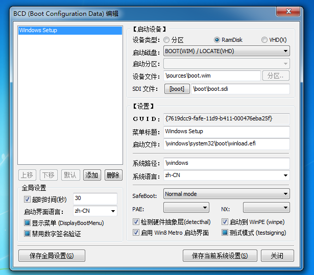

    大佬顺便问下 启动PE之前有加载进度条 后来不知道为什么没有了 跟BCD有关 不知道改哪里

    Jiaossy 2020-8-6
    935254524 是这个 就是一拖进去 勾选加密 然后点下 压缩文件就可以了 我在无忧下载来的加密后不能进PE了 或者 工具出不来了
    我还真没遇到过你说的问题可能是操作方面吧 用CMPS命令一次成功祝你好运

    935254524 大佬顺便问下 启动PE之前有加载进度条 后来不知道为什么没有了 跟BCD有关 不知道改哪里
    去掉勾选 启用Win8 Metro启动界面
