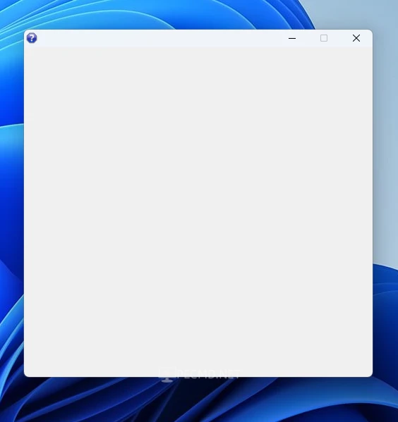

那我们来实操一下,写下如下代码:
CALL 教学-1
_SUB 教学-1,H500W500
_END
_ENDFILE
我们再来运行一下,就成功得到如图窗口
因为我们没有设置窗口位置所以默认会在中心。
