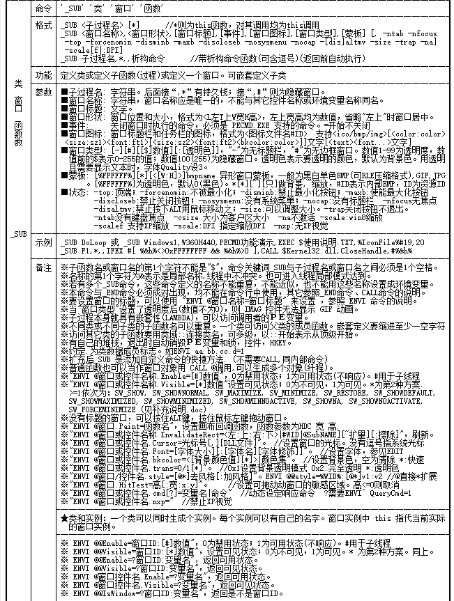

输入下面这段奇妙的属性
简单来说就是搞了个特殊的窗口,没有标题、边框、背景这些
因为有点复杂,讲起来太麻烦我就把技术文档的_SUB命令代码解释附在下方,感兴趣的自己看一对照一下基本就明白了
属性:
PECMD%PECMDVER%,,,#
_SUB命令代码解释:
第五步
定义一个背景
重点!重点!重点!
由于官方文档中没有定义背景的方法(真的,自己看第五条附图)
其实也不难
*#(“#”井号出示图片路径)
主流图片格式基本支持如jpg、png、bmp......等都支持
相对路径和绝对路径都可以
效果排序:
png>bmp>jpg
因为png质量不一样,有些是伪png,或者是一些有问题的png会有问题,或者是PECMD中的不支持颜色
