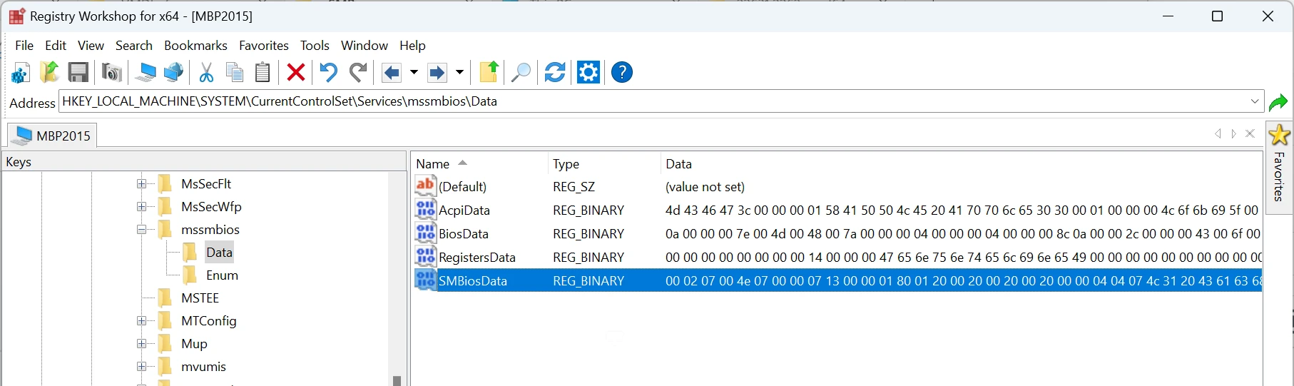

机器的SMBios数据保存在注册表中,据说从XP开始微软就已经这么干,附件是从注册表导出的数据供参考。
现在需要从SMBios中拆分出机器的BIOS信息、机器硬件信息等等,只是这是二进制数据,不知道如何处理,求大神援助!

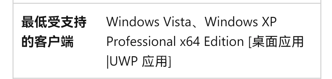

另:红毛搞过用API直接读取SMBios数据的示例,我为什么不用上呢?因为该API不兼容XP,最重要的是我没研究明白。

    anson4 2023-9-12
    楼主   12
    123 从注册表读取(信息可能会有一些缺失): ENVI^ ENVIMODE=1ENVI$ &amp;NL=0d 0aREGI .HKEY_LOCAL_MACHINE\SYSTEM\CurrentC ...
    从注册表读取的这段,没获取到序列号,为啥呢?

    API有个缺点,就是在XP下用不了。

    123 支持64位的
    32 位的 XP 偶尔还能遇到使用的,64 位的没遇到过。
    123 从注册表读取(信息可能会有一些缺失): ENVI^ ENVIMODE=1 ENVI$ &amp;NL=0d 0a REGI .HKEY_LOCAL_MACHINE\SYSTEM\Curr ...
