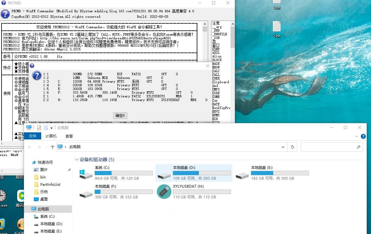

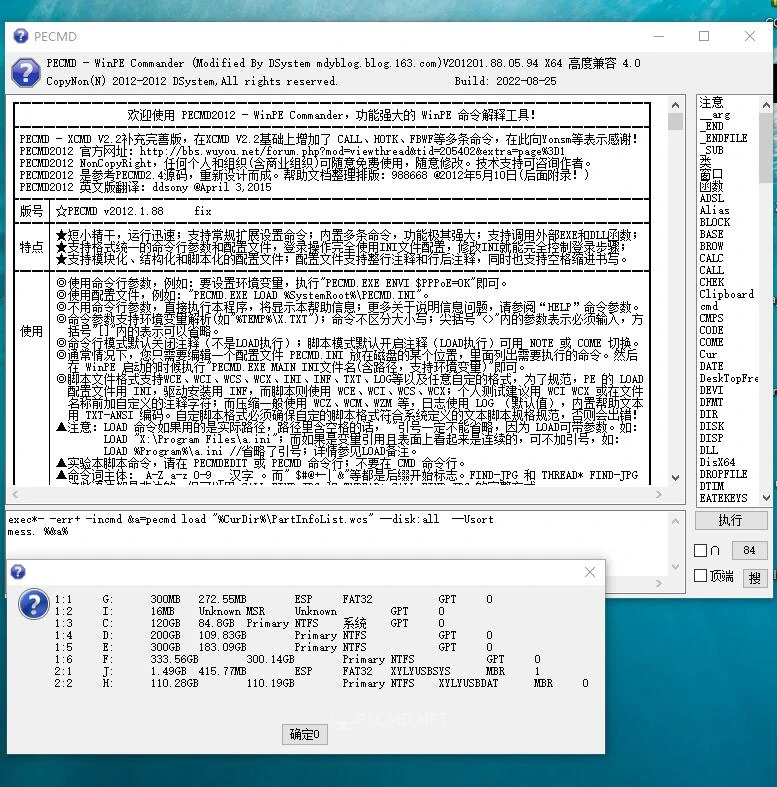

如果调用WCS,最好是开一个新进程,避免莫名其妙的问题:
exec*- -err+ -incmd &a=pecmd load "%CurDir%\PartInfoList.wcs"
mess. %&a%
exec*- -err+ -incmd &a=pecmd load "%CurDir%\PartInfoList.wcs" --Ghost:"C:\ab ce\ghost.exe"
mess. %&a%
exec*- -err+ -incmd &a=pecmd load "%CurDir%\PartInfoList.wcs" --GhostVer:12.0.0.11197
mess. %&a%
exec*- -err+ -incmd &a=pecmd load "%CurDir%\PartInfoList.wcs" --ShowMsr
mess. %&a%
exec*- -err+ -incmd &a=pecmd load "%CurDir%\PartInfoList.wcs" --ShowRecovery --ShowMsr
mess. %&a%

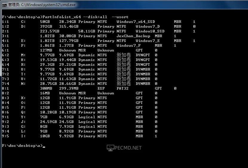

exec*- -err+ -incmd &a=pecmd load "%CurDir%\PartInfoList.wcs" --disk:all  --Usort
mess. %&a%
exec*- -err+ -incmd &a=pecmd load "%CurDir%\PartInfoList.wcs" --disk:0
mess. %&a%
exec*- -err+ -incmd &a=pecmd load "%CurDir%\PartInfoList.wcs" --Translate:C:  --GhostVer:12.0.0.11197
mess. %&a%
参数解释:
         --Disk:磁盘号|all       列出分区详情,磁盘号从0开始,all表示所有磁盘,
                                 当存在 --Translate 参数时,本参数自动失效。
                                 用 load -this .\test.wcs 方式加载时,
                                 输出变量名为:DiskLayoutInformation。
         --Translate:盘符|分区   将盘符或分区转换成 ghost ID。分区形如 0:1。
                                 输出变量名为:GhConfig。
         --Ghost:ghost版本号     由指定的 Ghost 版本限定输出 ghost ID。
         --GhostVer:ghost路径    由指定的 Ghost 版本限定输出 ghost ID。
         --Usort                 按 CGI 中的分区列表格式输出。
         --ShowMsr               将 MSR 分区 输出到 ghost ID,
                                 当存在 --Ghost 或 --GhostVer 参数时,本参数自动失效。
         --ShowRecovery          将 恢复分区 输出到 ghost ID,
         --help                  显示本帮助。

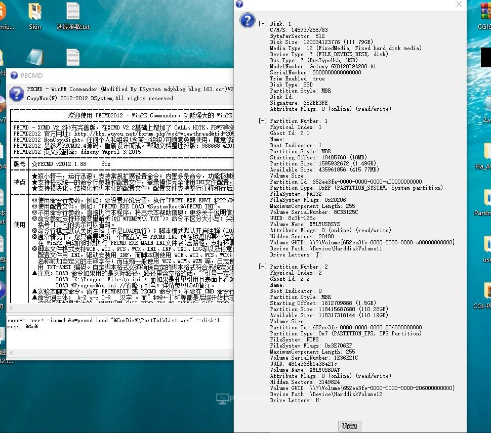

    发现个小问题 usb移动固态硬盘 做双分区启动盘 2:1 mbr 主分区 设别成esp分区了
    没有个性
    527104427 2023-8-23
    楼主   12
    2012胡言乱语 发现个小问题 usb移动固态硬盘 做双分区启动盘 2:1 mbr 主分区 设别成esp分区了
    --disk:1   看看是什么结果,不要带--usort参数。
    没有个性
    用的杏雨梨云pe 他是不是为了在系统中隐藏 强加了0xEF标识符  所以导致误以为是esp分区
    没有个性
    527104427 2023-8-24
    楼主   15
    2012胡言乱语 用的杏雨梨云pe 他是不是为了在系统中隐藏 强加了0xEF标识符 所以导致误以为是esp分区
    不知道是何用意,0xEF确实是ESP分区。
    就是想让u盘插在win10高版本系统中 不显示f32隐藏分区 里面放的是启动的pe和一些启动必要文件
    没有个性
    527104427 2023-8-24
    楼主   17
    2012胡言乱语 就是想让u盘插在win10高版本系统中 不显示f32隐藏分区 里面放的是启动的pe和一些启动必要文件
    原来如此,学习了
    好了 用BOOTICE修改了标识符为1C 同样达到隐藏的效果 应该是pe作者没考虑周全
