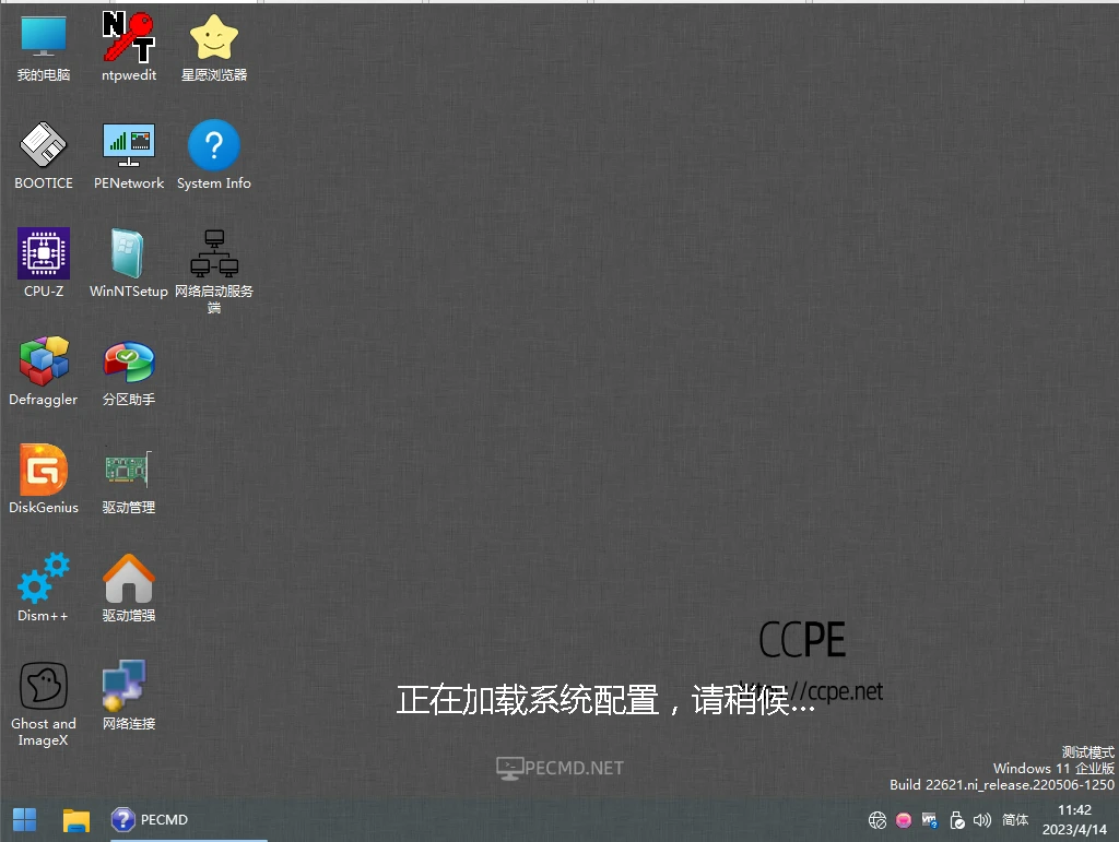

在早期的WinPE作品中,我们都能看到大家在使用TEXT命令显示一些提示信息,但这些提示信息的位置都被写成固定值了,导致在不同分辨率的显示器上看到的效果也不一样,所以现在我们可以在使用TEXT命令前先获取一下当前显示的分辨率,然后计算出相对的坐标,这样就能适应不同分辨率的显示器啦。
示例代码:
SCRN ScrW,ScrH
CALC SeL = (%ScrW%-300)/2
CALC SeT = %ScrH%-150
TEXT 正在加载系统配置,请稍候… #0xFFFFFF L%SeL% T%SeT% R%ScrW% B%ScrH% $30:Microsoft YaHei UI
WAIT 30000
TEXT
效果图:
