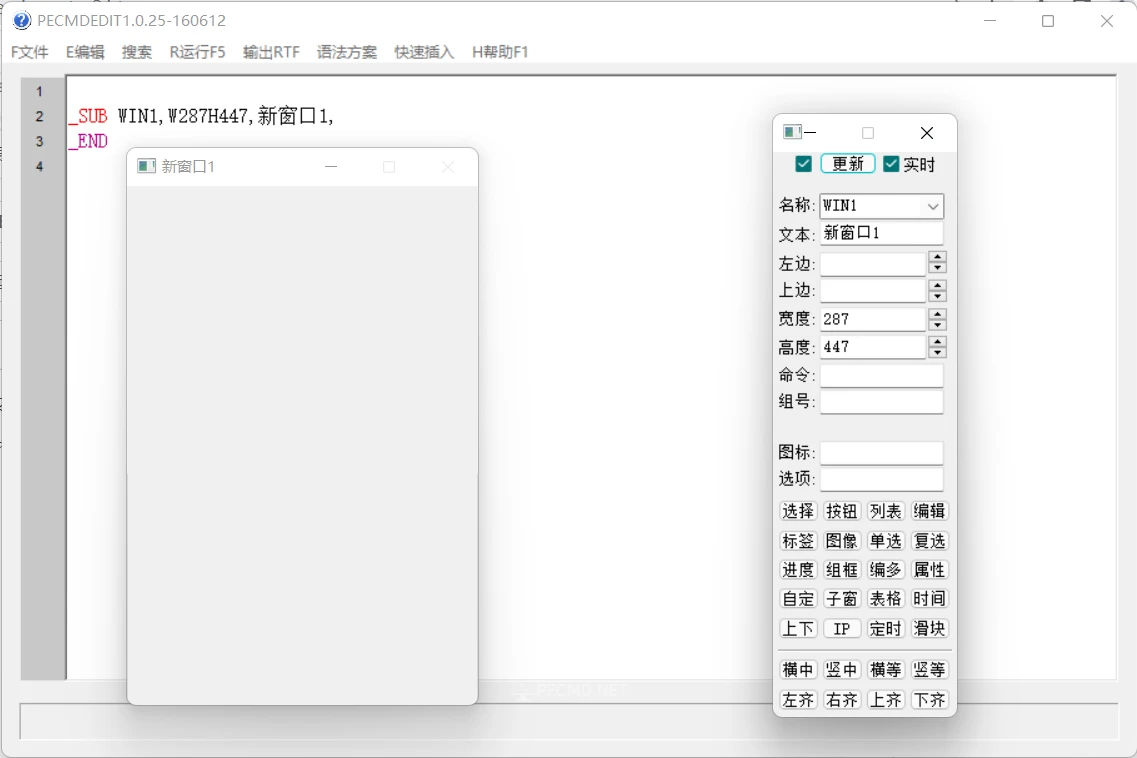

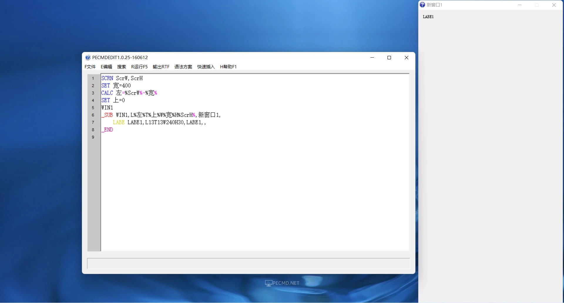

打开PECMD窗口编辑界面,画一个大小合适的窗体

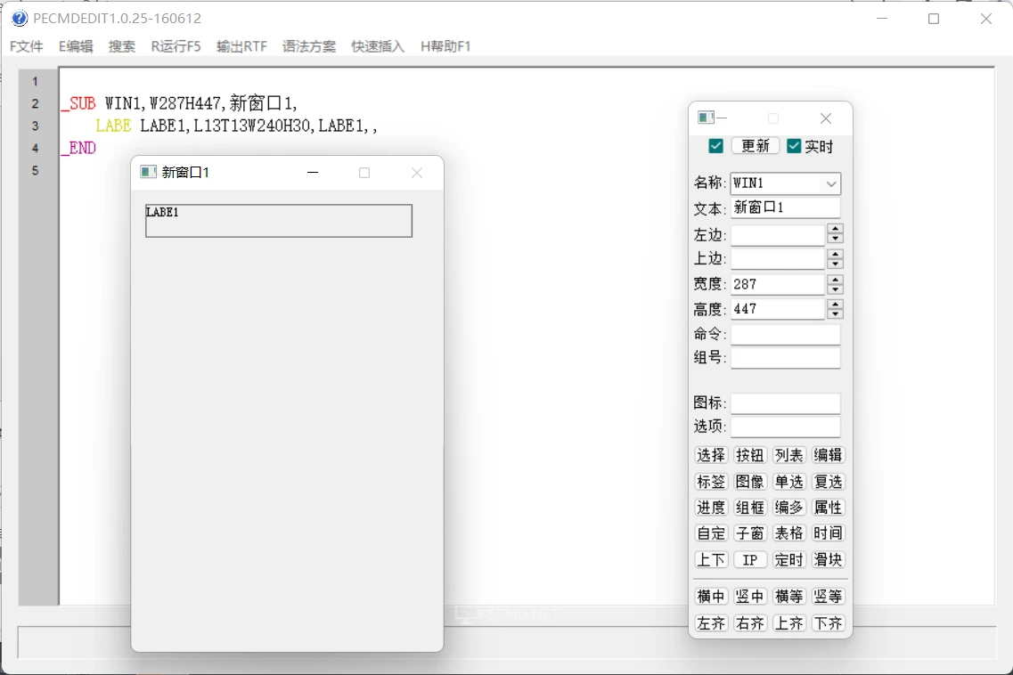

并加入一个标签控件
先运行一下,看看效果

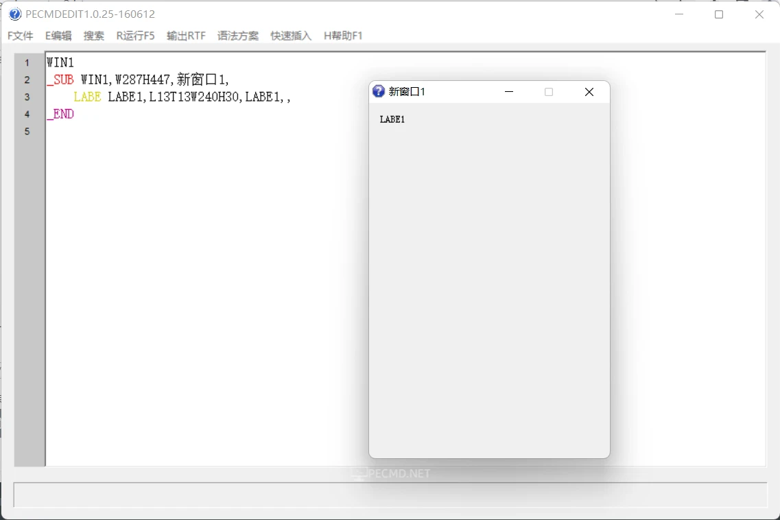

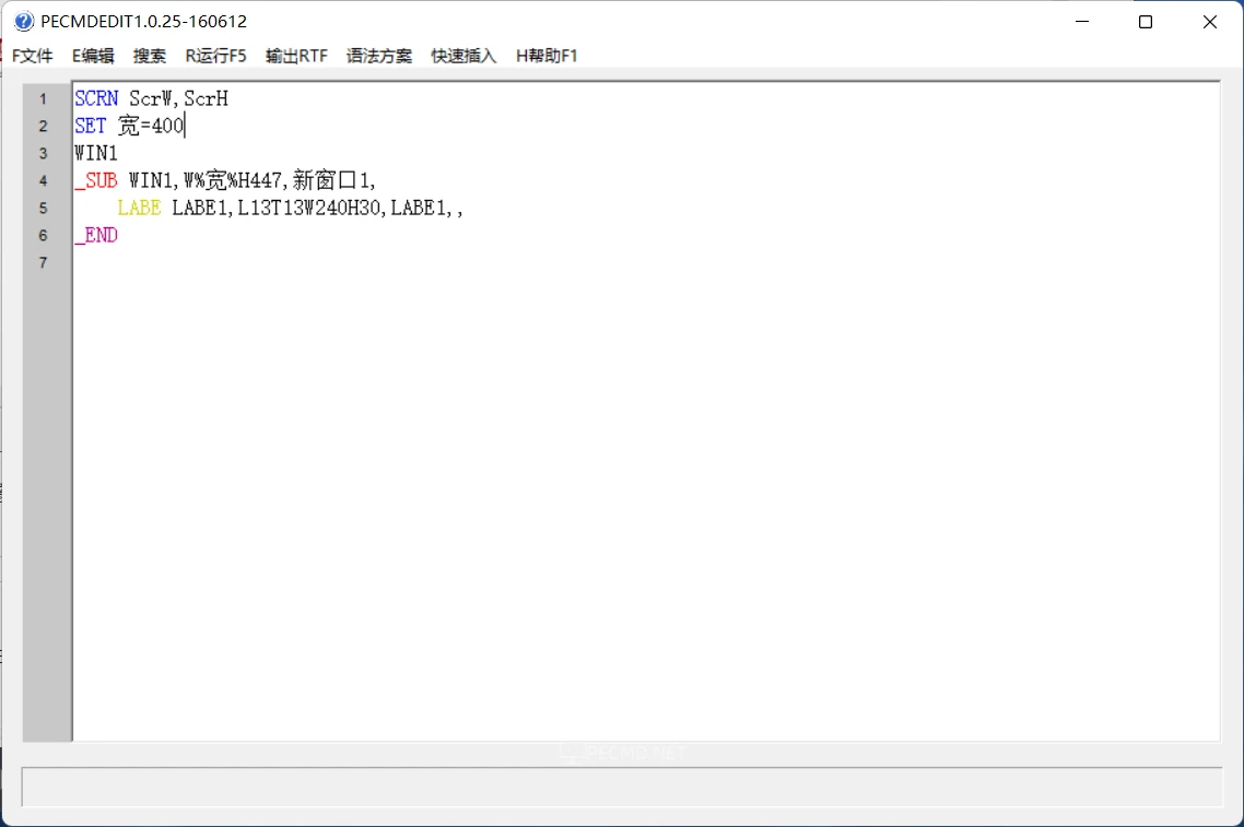

已经成功运行,接下来需要设定窗口运行后自动跑到桌面右上角

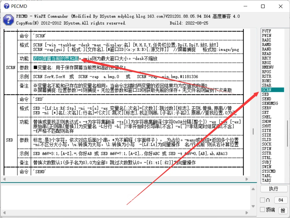

我们需要获取当前屏幕宽高,用SCRN命令

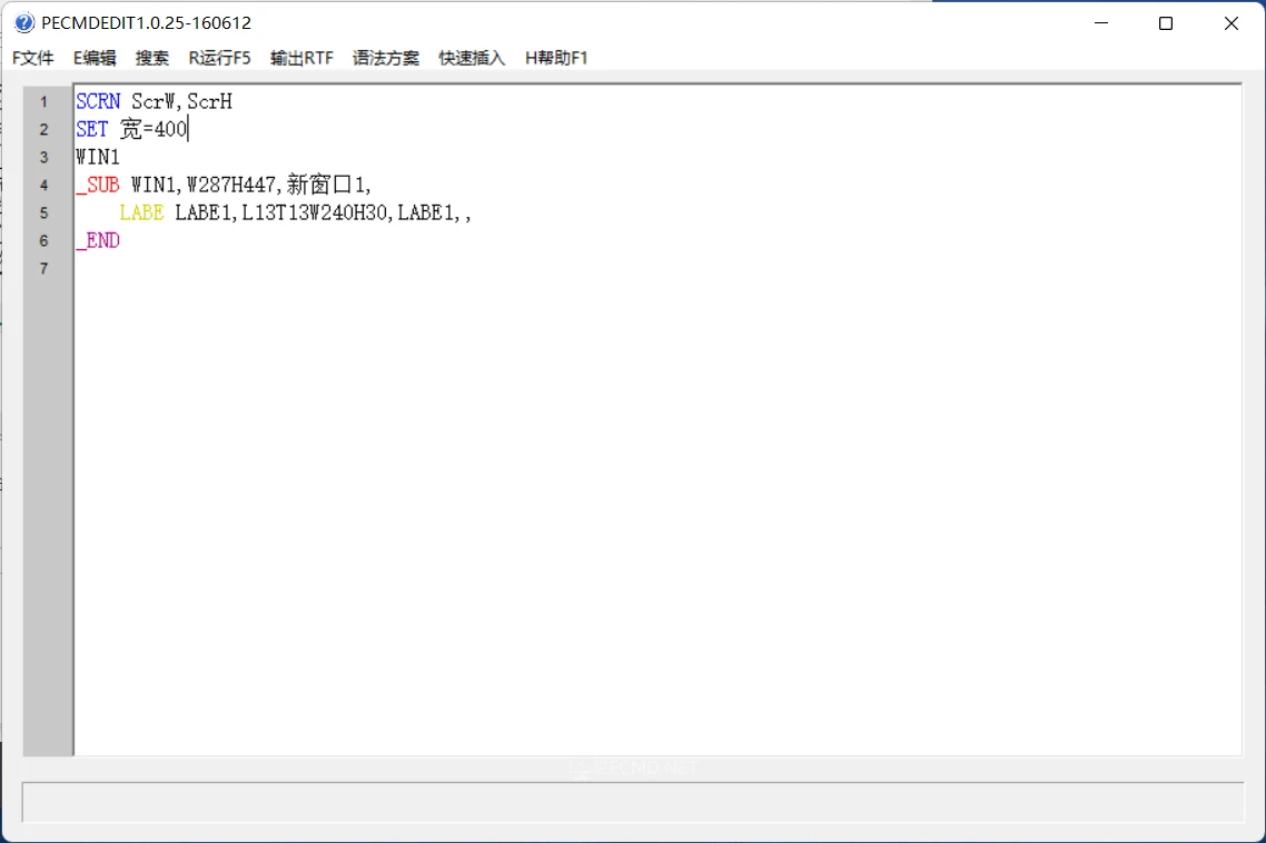

另外我们设置一个窗口的自身宽度,用set命令设定一个变量
继续把变量引用到窗口
当前窗口宽度就设定为了400,窗口高度可以设定为当前屏幕高度,也就是SCRN命令获取的窗口高度

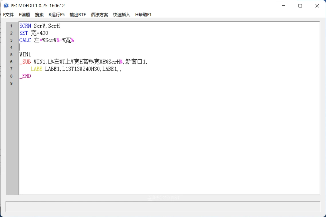

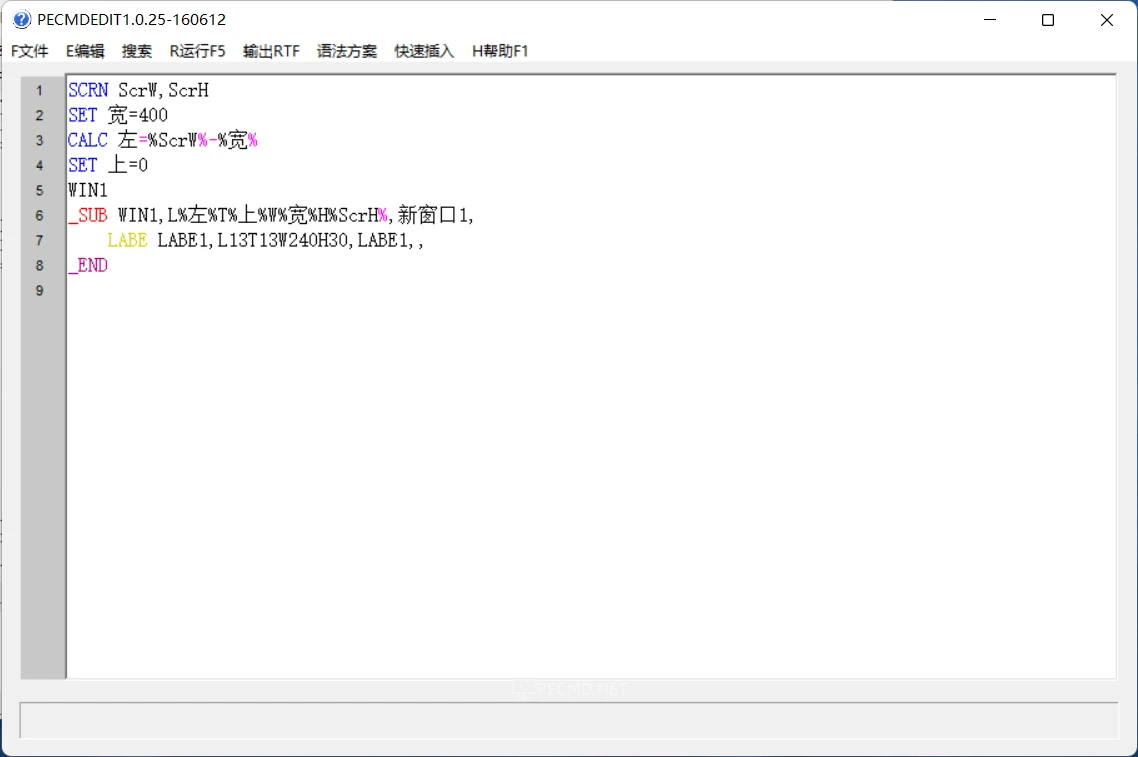

通过计算当前屏幕宽减去窗口宽度,就得到左边的位置
上面的位置,也可以设定一个变量,可以自己定义,比如0
这样,窗口位置就自动跳到右上角了

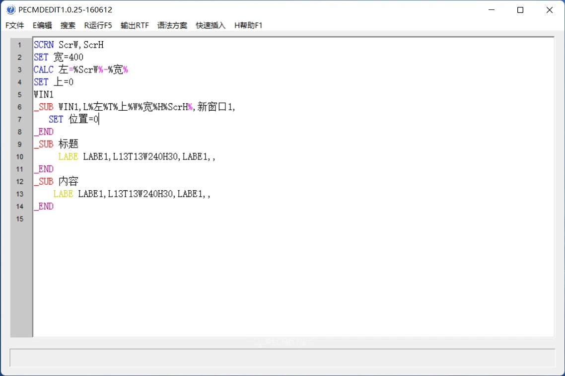

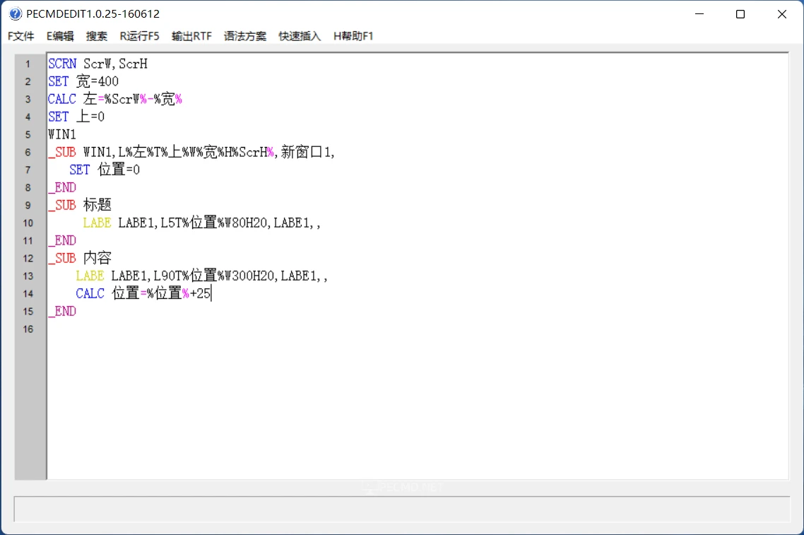

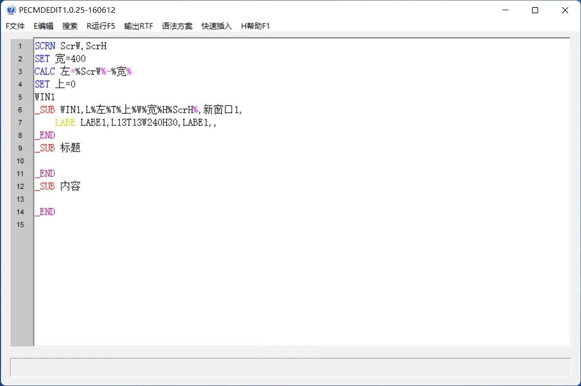

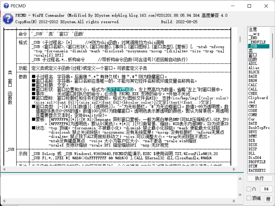

接下来设定一个_SUB函数,通过它进行自动添加标签控件
这里设定两个,一个标题,一个内容

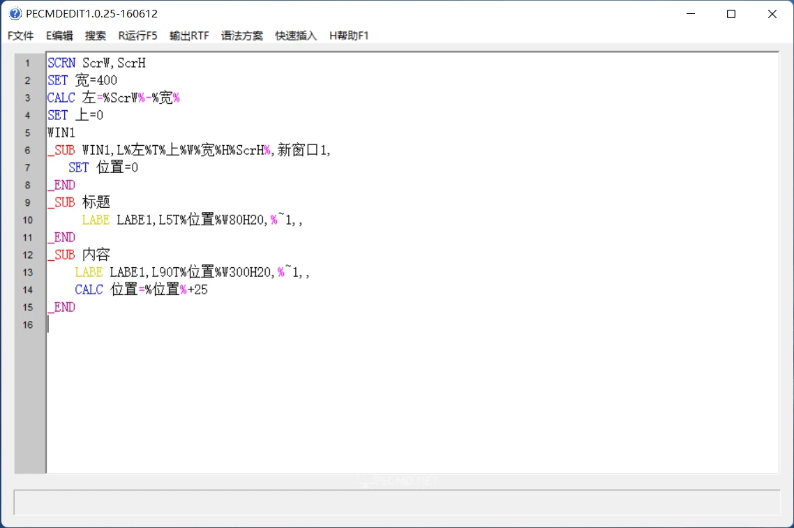

设置一个标签控件初始位置的变量,并把标签控件分辨复制到标题和内容函数框,把主窗口的标签控件删除
分别设定标题/内容的标签起始位置
并且加上计算内容的下一个起始位置

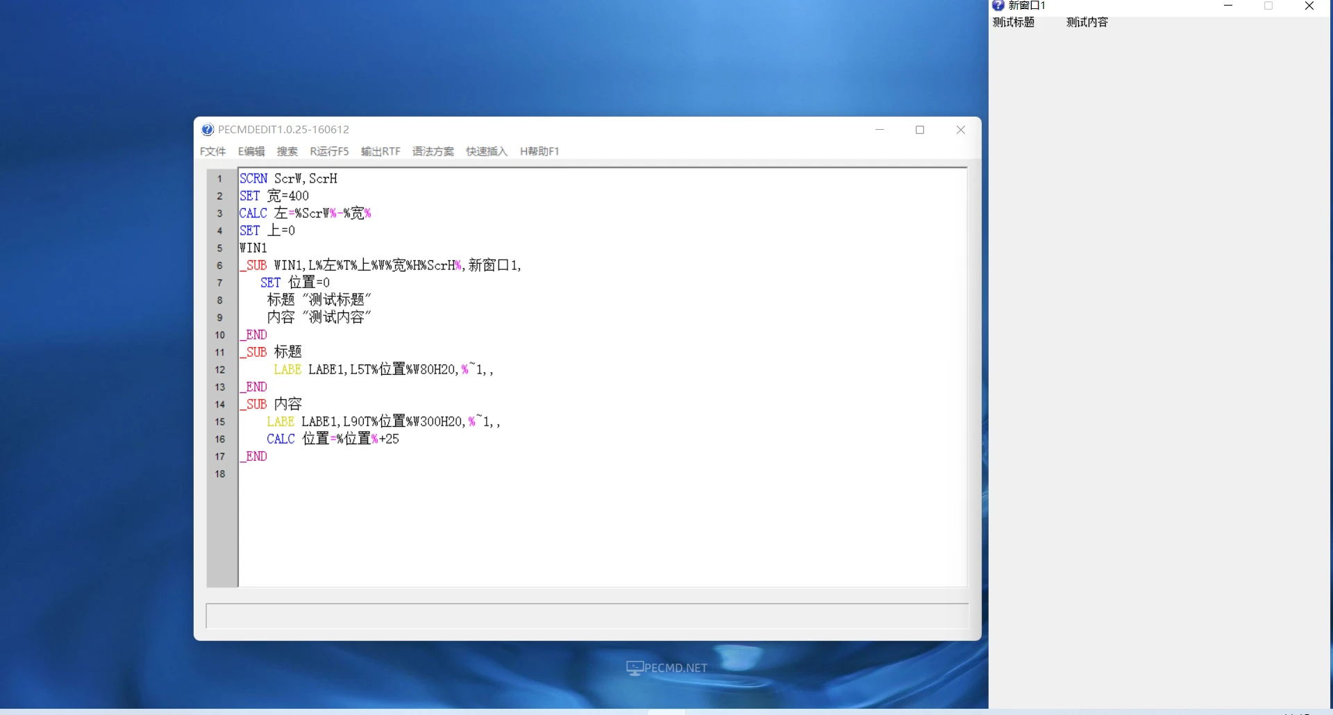

接下来标签内容也需要更改,因为内容不是一样的,需要通过参数调用的方式
接下来就开始调试了,加入函数调用测试控件的添加
已经成功添加了,接下来就是获取硬件信息
