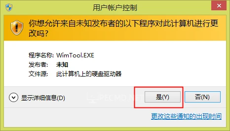

1.下载附件里的wimtool并解压,用管理员运行wimtool。

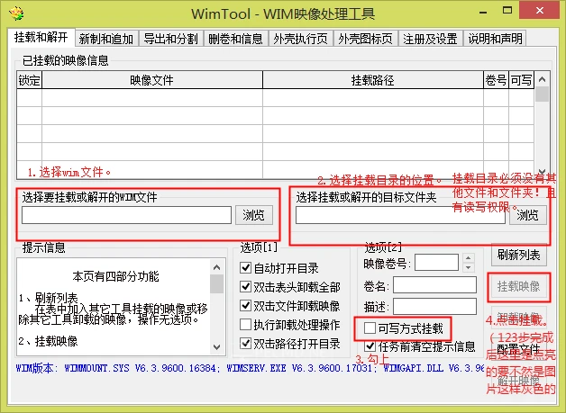

2.用可写将PE的wim文件挂载到没有中文的目录中途会无响应,不要管,等待即可。
(若提示挂载失败,请自己重新创建一个文件夹最好在根目录创建文件夹)挂载完不要关闭wimtool,可以最小化到任务栏!

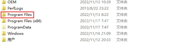

3.将压缩包内的Google文件夹放进你挂载PE的wim文件的目录里的Program files目录里。
4.将3.reg放进你挂载PE的wim文件的目录里的Program Files里然后

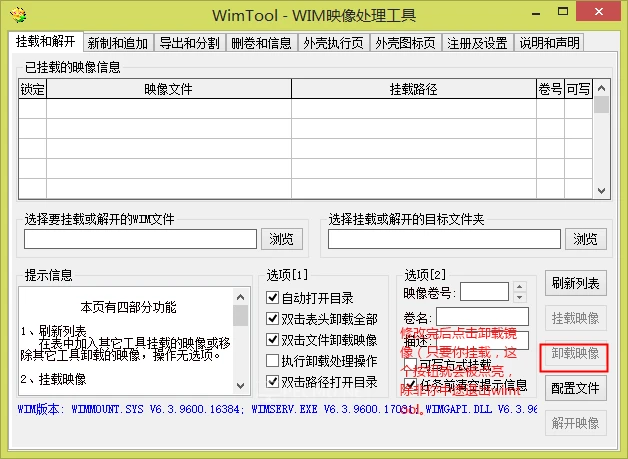

5.关闭你挂载PE的wim文件的所有目录和wim有关的所有程序(wimtool除外),以免卸载镜像卸载不干净,从任务栏还原wimtool窗口,点击“卸载镜像”。
,弹窗会问你挂载的方式为可写挂载,是否保存镜像,点击“是”。中途还是会无响应,等待即可。
将新的wim用软碟通换掉旧的wim文件,然后将镜像另存为到你想保存的目录(不点击保存而点击另存为是因为若测试出现问题,原来的镜像还能当个备份)。

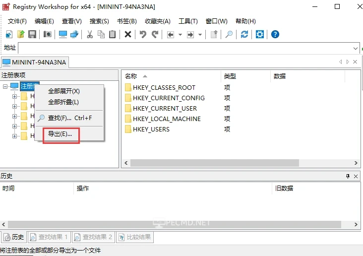

二.我所用到的方法
1.先准备一个干净的PE环境
2。用U盘或其他方法将你要在PE里集成的浏览器安装包放进PE的桌面上,将附件里的registry下载并解压,将解压后的文件夹也放进PE的桌面。
3.先在PE打开registry,32位用不带X64的那个exe,64位用带X64的那个exe。
4.导出一个注册表信息,命名为1.reg放在一个地方。导出过程可能会遇到无响应,不要急,耐心等待。导出完成不要关闭registry workshop,可以最小化。

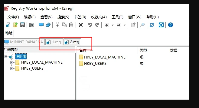

7.打开最小化的registry workshop,用4。的方法再次导出一个注册表文件,命名为2.reg。
期间还可能无响应,耐心等待,不要关闭registry workshop。

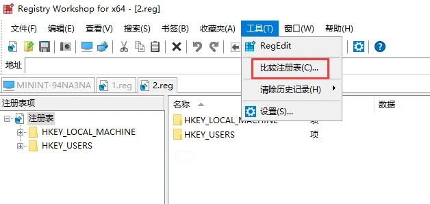

8.你在我红色圈出的这里可能已经有了,若没有,就点击“文件”,“打开”,打开完1.reg再打开2.reg
9.点击“工具”,“对比注册表”

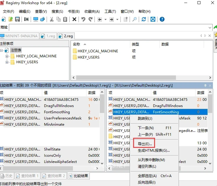

在“打开的注册表”选择1.reg和2.reg,其他不要动,点击“比较”。
期间还是可能无响应,等待即可。
比较完后,会是这样的界面。,在右面的任意一项右击,点击“导出”。
11.保存为3.reg,这就是最后比对的结果。
