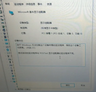

大家都知道了,前段时间我的神舟笔记本K670E-i7 D2显卡坏了,设备管理器报错代码43,搞得我一度只能用核显工作(玩游戏)。

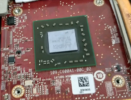

某天,我在咸鱼看到了AMD M6100显卡(一百多块钱),在贴吧看到有人能够成功更换,不需要刷VBIOS,所以果断购买。

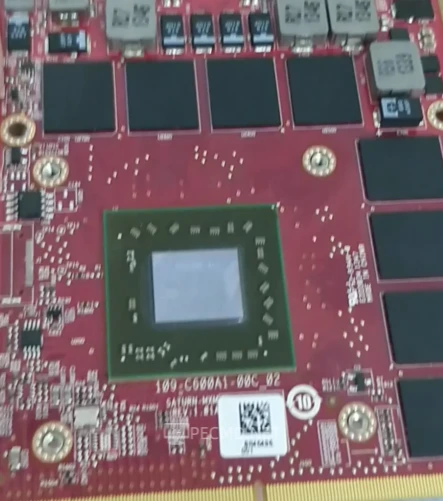

显卡到货开箱

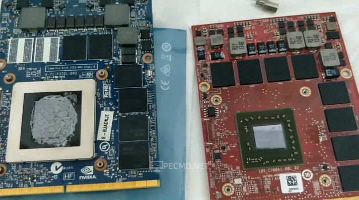

戴尔M6100是红色的板子,蓝天的是蓝色板子。
拆机

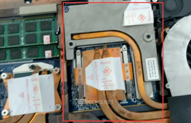

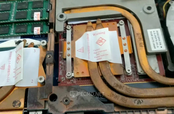

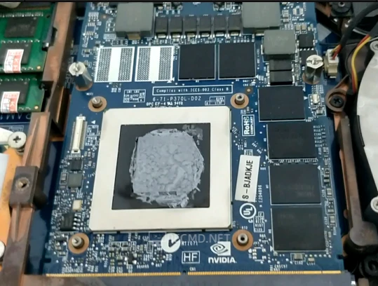

蓝天P150SMA这个模具拆机非常简单,打开后盖,拧开螺丝,取出旧显卡GTX870M
来对比一下
GTX870M的核心厚度比M6100厚一点,建议在更换后垫一片0.5mm厚度的导热铜片。

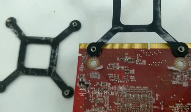

更换支架
从上图很明显可以看出,两片显卡的核心托架不一样,需要更换才行。
如果直接这样是拧不上螺丝的。
更换托架后,可以顺利拧好螺丝。

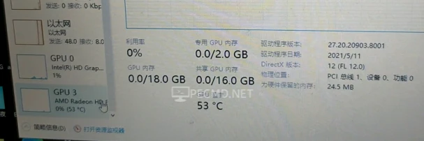

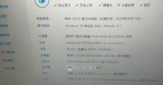

开机测试
新硬件已检测到,但需要安装显卡驱动。
鲁大师能正常识别显卡。

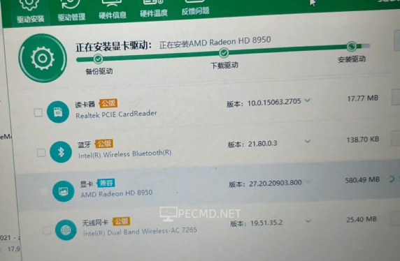

安装驱动
这里建议使用第三方驱动安装软件,如果使用Windows10系统自带驱动会有问题。
驱动安装成功后,在任务管理器能正常看到显卡信息。

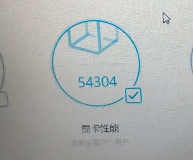

测试跑分
使用鲁大师V5.21测试显卡性能,可以达到五万多分。

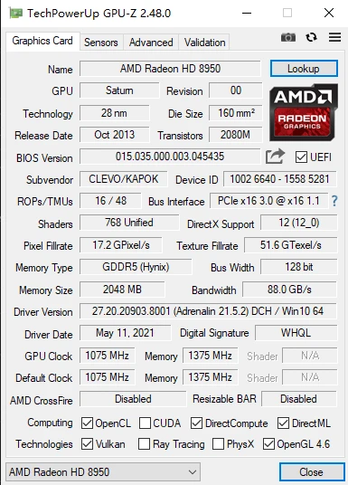

GPU-Z信息

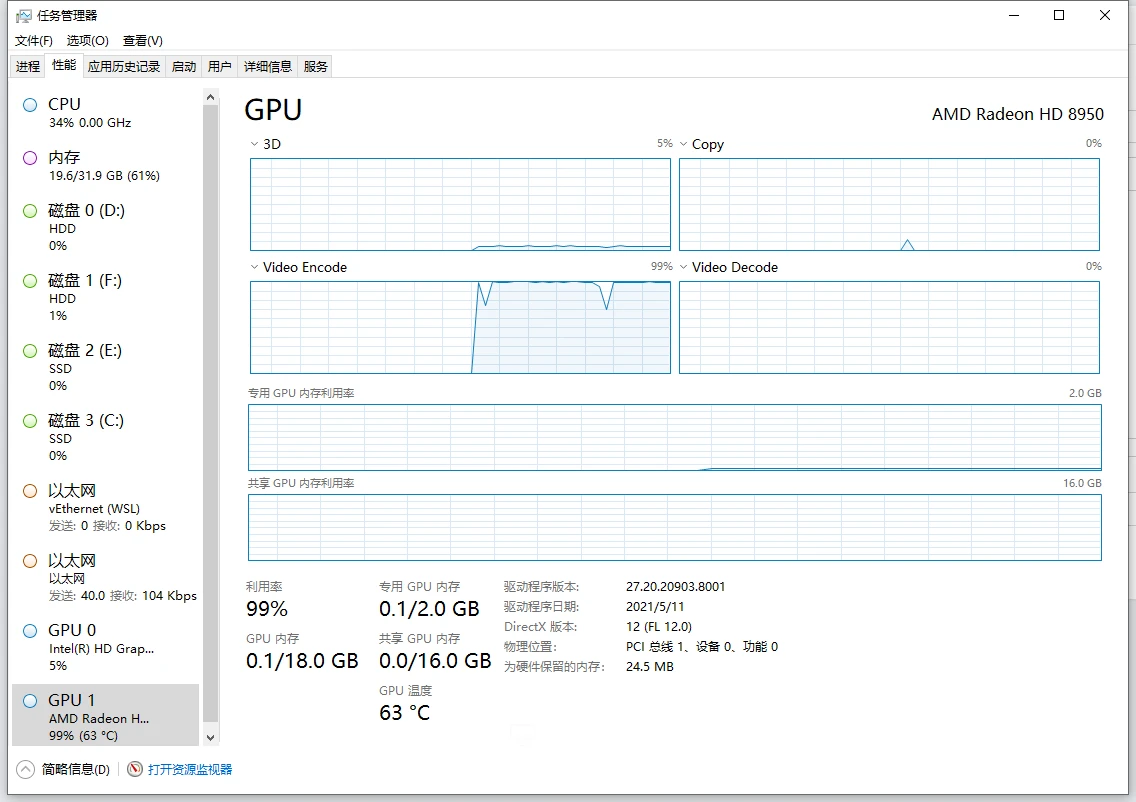

使用格式工厂软件,可以对GPU进行调度,使用AMF H264硬编解码

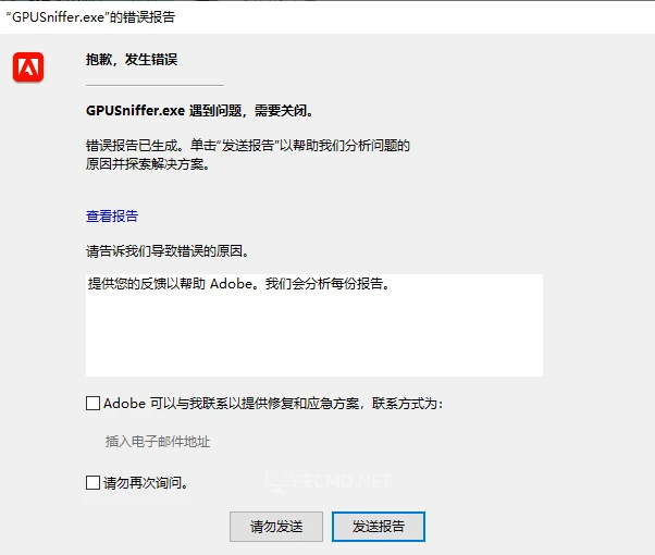

可惜的是,Adobe Premiere Pro 2022无法调度该显卡(运行GPUSniffer.exe报错),只能软件编解码。
