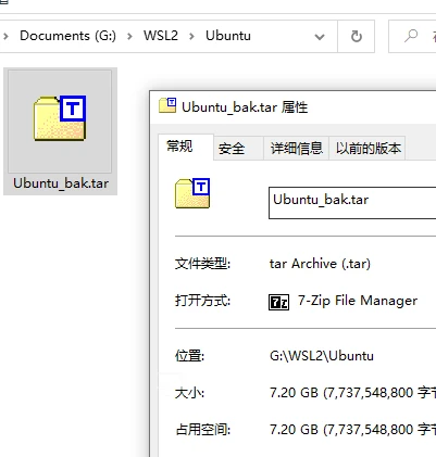

由于我这个WSL2环境的vhdx非常大,有8GB多,所以导出需要时间长一点
看看导出的结果,不错,从8GB压缩到7GB多
