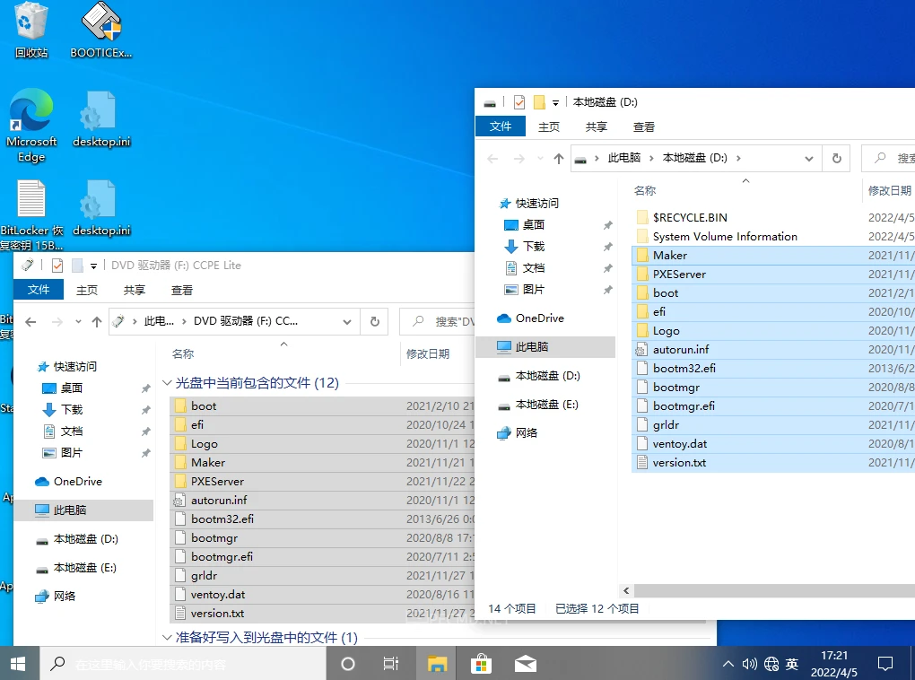

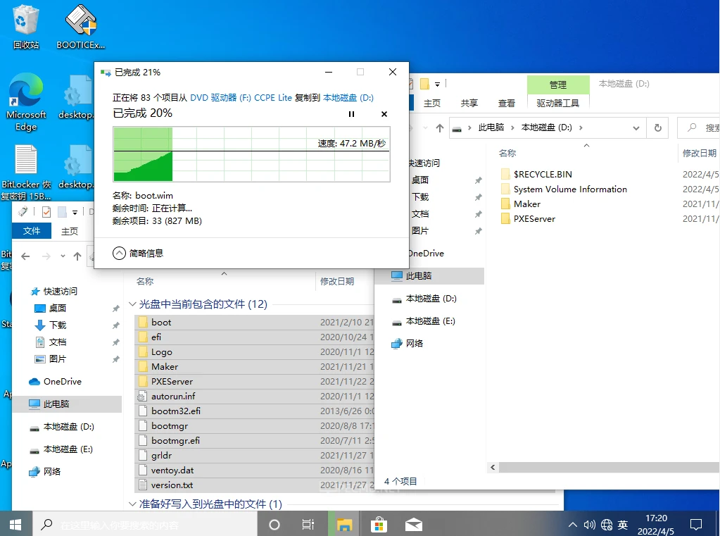

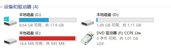

第二步,复制WinPE文件到本地硬盘

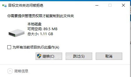

这里我将CCPE Lite的ISO镜像挂载,打开挂载的分区后,直接将全部文件复制到D盘根目录(要保证D盘或其他分区的剩余空间大于ISO的体积),注意不能复制到系统分区(C盘)。
如果遇到需要权限的提示,请允许。

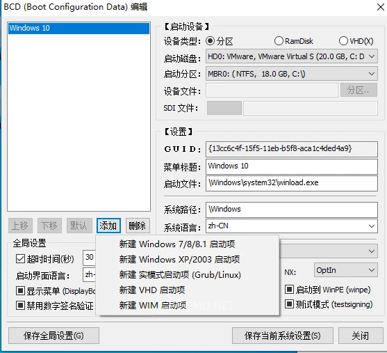

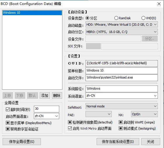

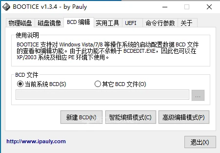

运行BOOTICE,切换到BCD编辑选项卡。
点击“智能编辑模式”按钮
在操作之前,先分析一下WinPE的主引导文件的什么,这一点很重要。
BIOS启动模式下,大部分WinPE都是使用的bootmgr、grldr、ntldr,如果是Linux,可能会是isolinux.bin;不过有的作者喜欢个性化,会把引导文件改名,甚至故意改成其它引导程序的名称,或者千方百计让你找不到它的引导文件藏在哪里。
UEFI启动模式下,只有bootx64.efi或bootia32.efi,目前也只有Grub2和BOOTMGR两种。
这里我们先在WinPE的光盘镜像里下找找,看看有没有这些文件名称。
比如我使用的CCPE Lite,BIOS引导程序使用的是grldr,UEFI使用的是BOOTMGR。

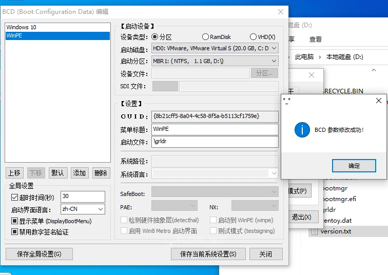

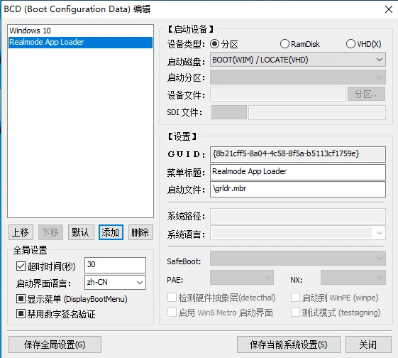

现在回到BOOTICE工具界面,点击“添加”按钮,根据WinPE使用的引导程序添加对应的启动项。
这里选择第三个,实模式启动项(Grub/Linux),默认添加后的界面如下图:
因为我当前操作系统的BIOS启动方式,不是UEFI,所以设置非常简单。
启动磁盘选择当前硬盘,启动分区选择D盘;修改菜单标题为任意名称,比如WinPE;修改启动文件为\grldr,然后点击“保存当前系统设置”

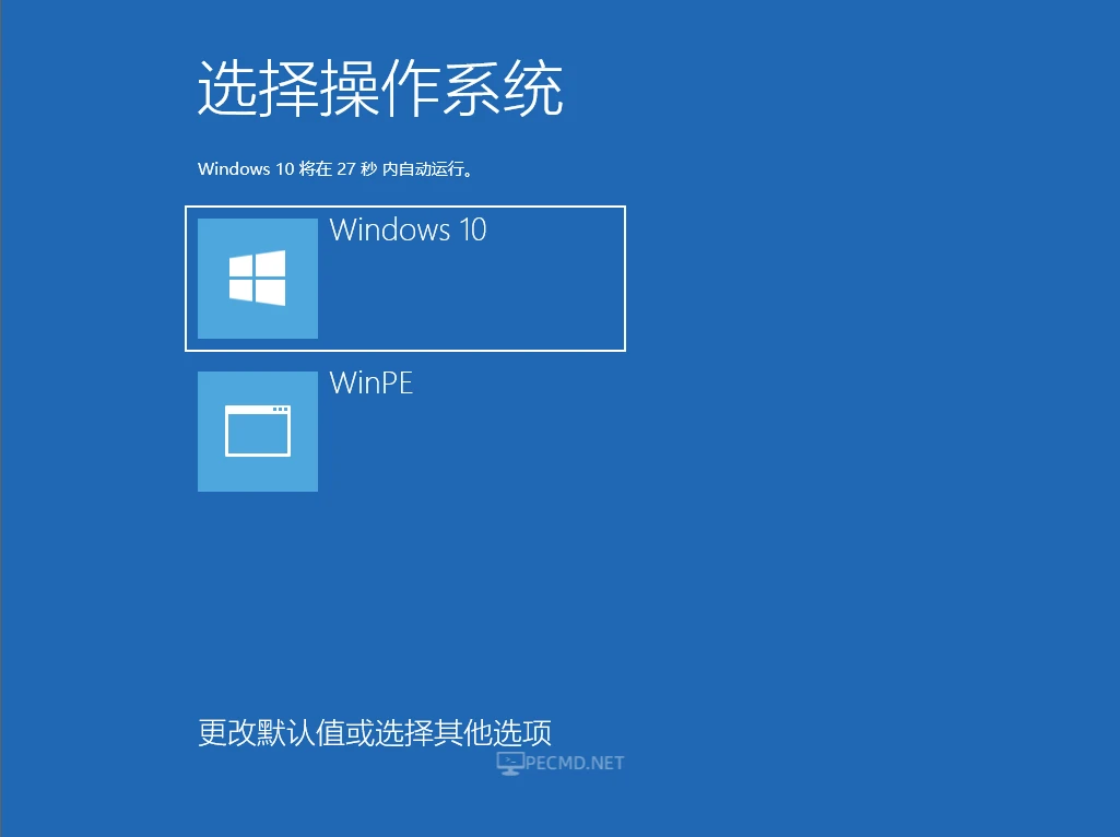

第四步,重启电脑进行验证
我们现在重启,操作系统在启动后会出现一个“选择操作系统”界面
这里我们选择“WinPE”,我们发现操作系统自动重启了,然后进入了WinPE的启动菜单:
通过验证表面,我们目前确实将WinPE部署到本地硬盘了,实现了本地操作系统和本地WinPE双启动。
