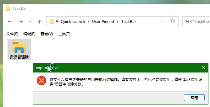

鼠标点击 此处,如下图:

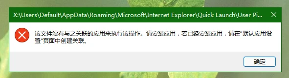

之后如下图:
但点击桌面“此电脑”是正常的。如下图:
大哥,这个怎么解?

    caocaofff 2022-3-21
    你去报错的这个位置,打开资源管理器的快捷方式,看看是不是文件损坏了?
    mxai 2022-3-21
    caocaofff 你去报错的这个位置,打开资源管理器的快捷方式,看看是不是文件损坏了?
    大哥,我刚试了下,报错指向的文件能正常打开“此电脑”,这个文件没问题的。

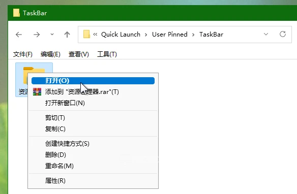

    找到了一些线索,打开任务栏资源管理器图标所在的路径,右键弹出菜单,如下图。
    点击“打开”,正常,点击”打开新窗口“会有同样的错误提示,如下图。
    也就是说,在任务栏点击它时,命令指向的是”打开新窗口“执行的命令,
    问题是如何删除这个”打开新窗口“右键菜单,并把命令改为指向”打开“菜单。
    caocaofff 2022-3-21
    mxai 找到了一些线索,打开任务栏资源管理器图标所在的路径,右键弹出菜单,如下图。 点击“打开”,正常,点击”打开新窗口“ ...
    到注册表HKEY_CLASSES_ROOT\*\shell下面找找线索,或者是.lnk下面
    mxai 2022-3-21
