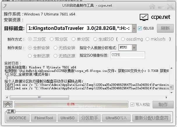

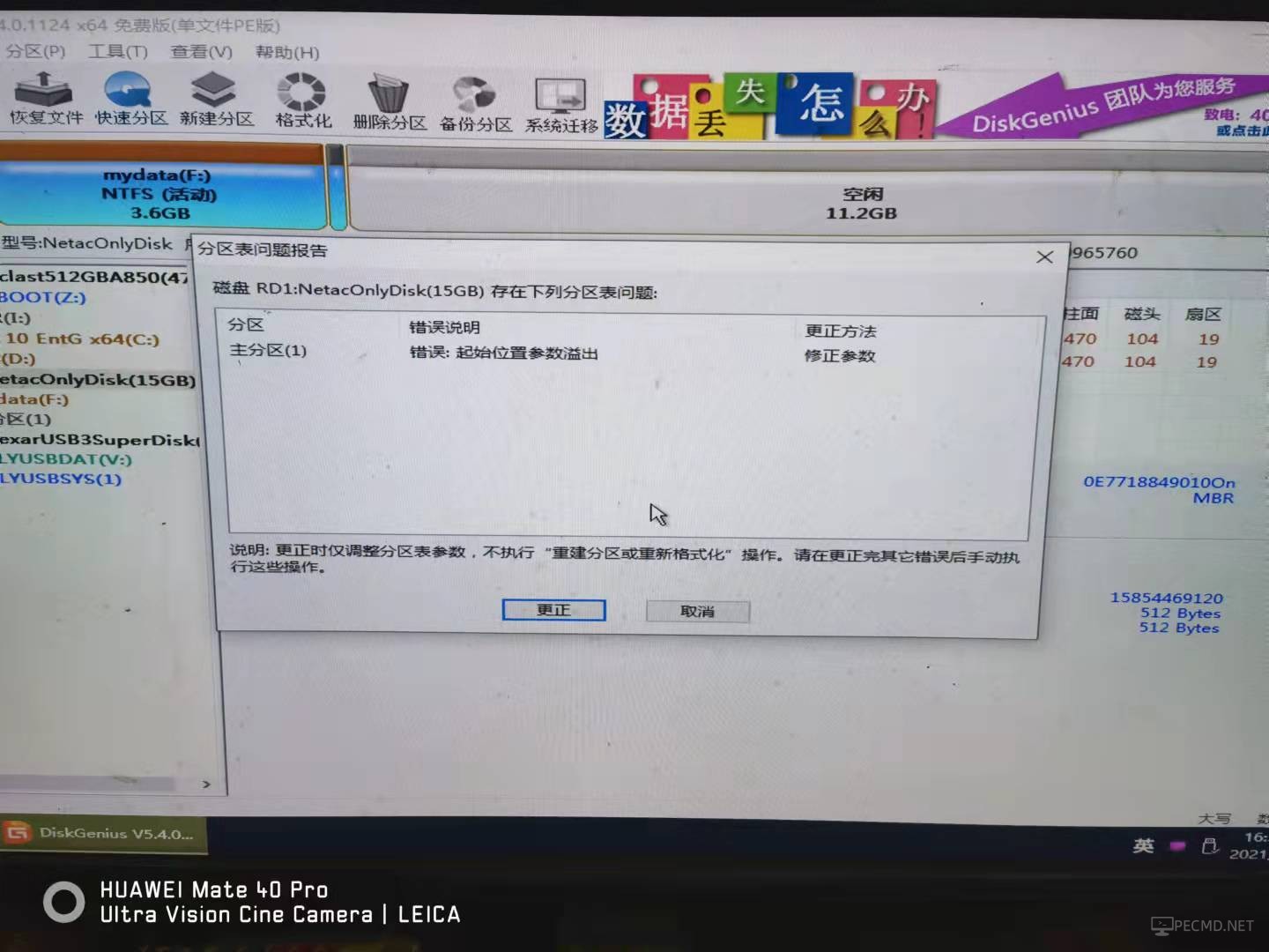

    westsuld 2023-8-2

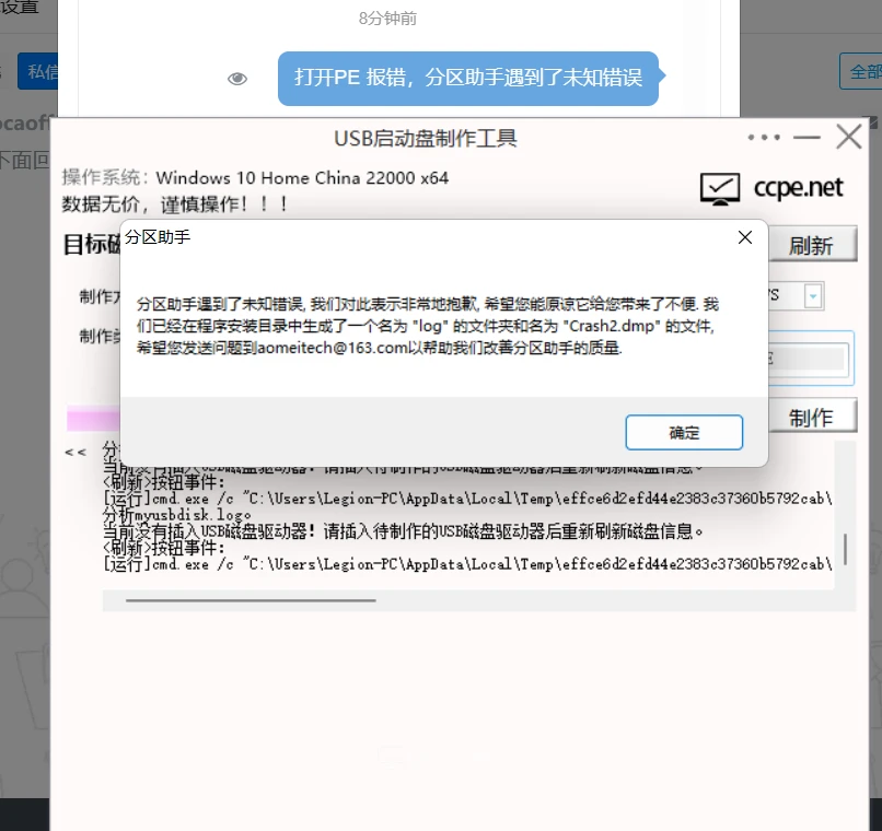

    点击刷新U盘是弹出这个,无法识别到U盘
    caocaofff 2023-8-2
    楼主   204
    westsuld 点击刷新U盘是弹出这个,无法识别到U盘
    确实是分区助手报错了,可能跟操作系统版本有关;如果没有其他电脑重新制作的话,你下载一个UltraISO写入ISO到U盘也可以启动
    caocaofff 2023-8-2
    楼主   205
    或者你重启电脑再试试?😅

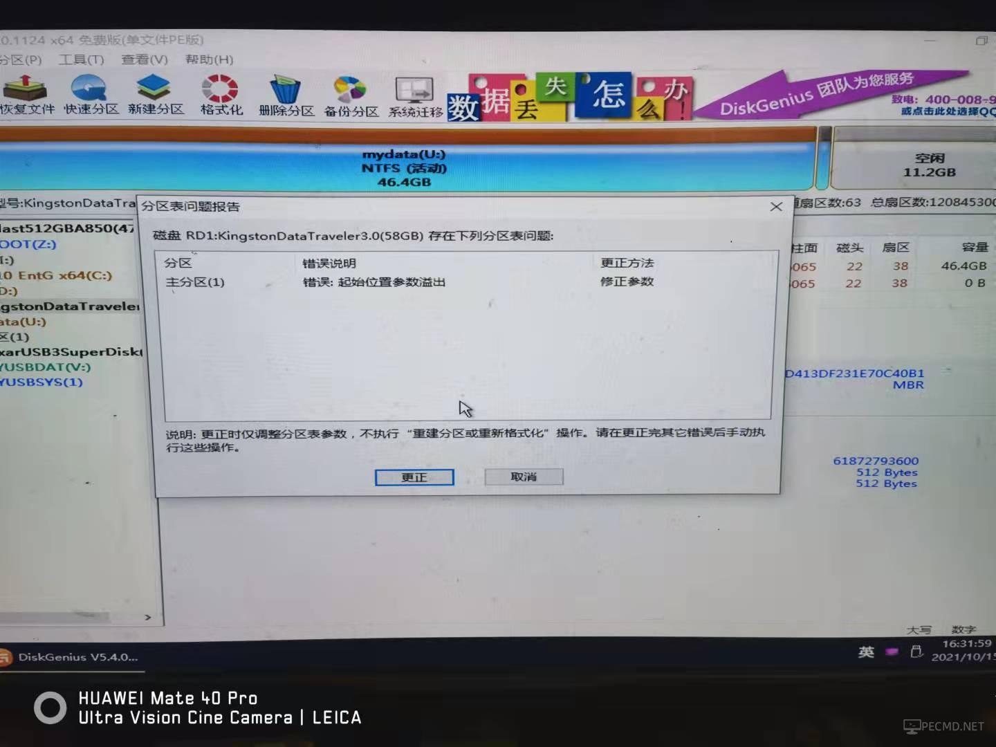

    westsuld 2023-8-2
    重启还是这样哦。没有别的电脑了,主要想用网络启动功能
    westsuld 2023-8-2
    用UltraISO写入的话分区功能有没有影响
    caocaofff 2023-8-2
    楼主   208
    westsuld 重启还是这样哦。没有别的电脑了,主要想用网络启动功能
    那你用UltraISO先制作吧,可以参考这个文章:UltraISO 如何制作U盘启动安装Win10系统_制作win10安装u盘_cdc811的博客-CSDN博客
    caocaofff 2023-8-2
    楼主   209
    westsuld 用UltraISO写入的话分区功能有没有影响
    到写入硬盘映像这一步时,隐藏启动分区选择“无”或者“普通隐藏”、“高端隐藏”就行,这样就不会影响UEFI启动

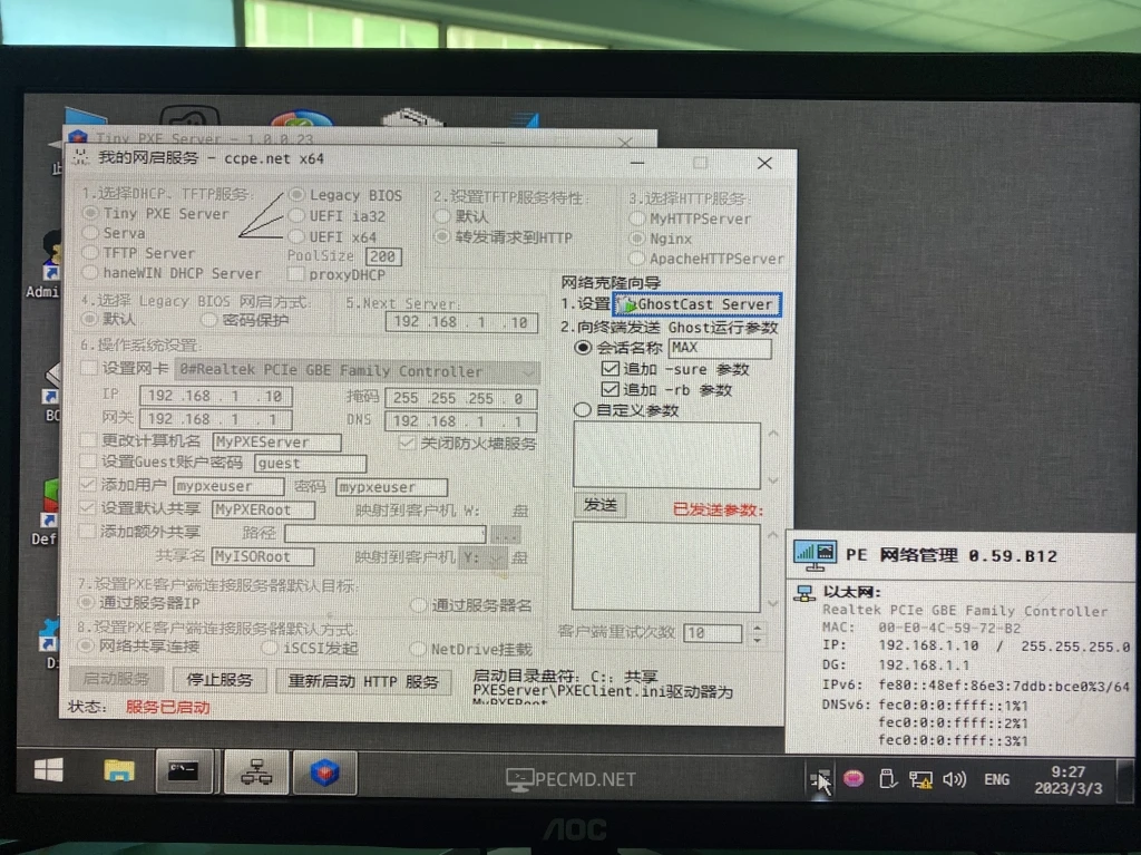

    westsuld 2023-8-2
    怎么让 A电脑功能正常,B电脑(无硬盘,无U盘)  让B电脑启动到这个页面
    caocaofff 2023-8-2
    楼主   211
    westsuld 怎么让 A电脑功能正常,B电脑(无硬盘,无U盘)  让B电脑启动到这个页面
    可以看一下网启的教程:CCPE使用疑问解答-个人文件夹-PECMD技术社区
    A、B两台电脑可以直接用网线连接,也可以都接到同一个交换机

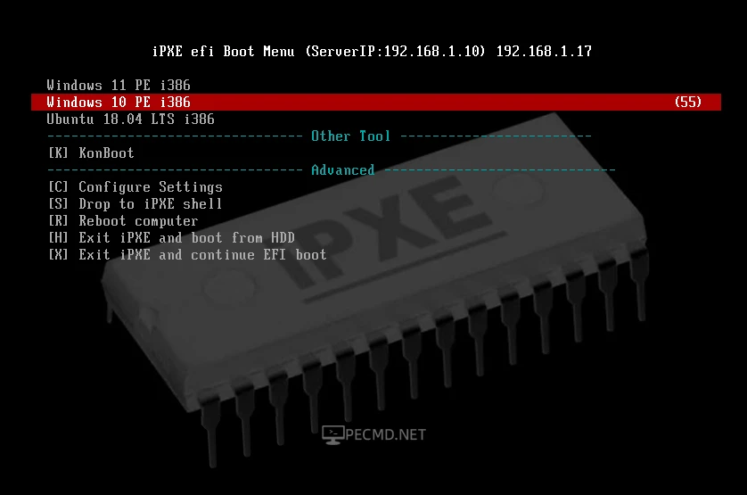

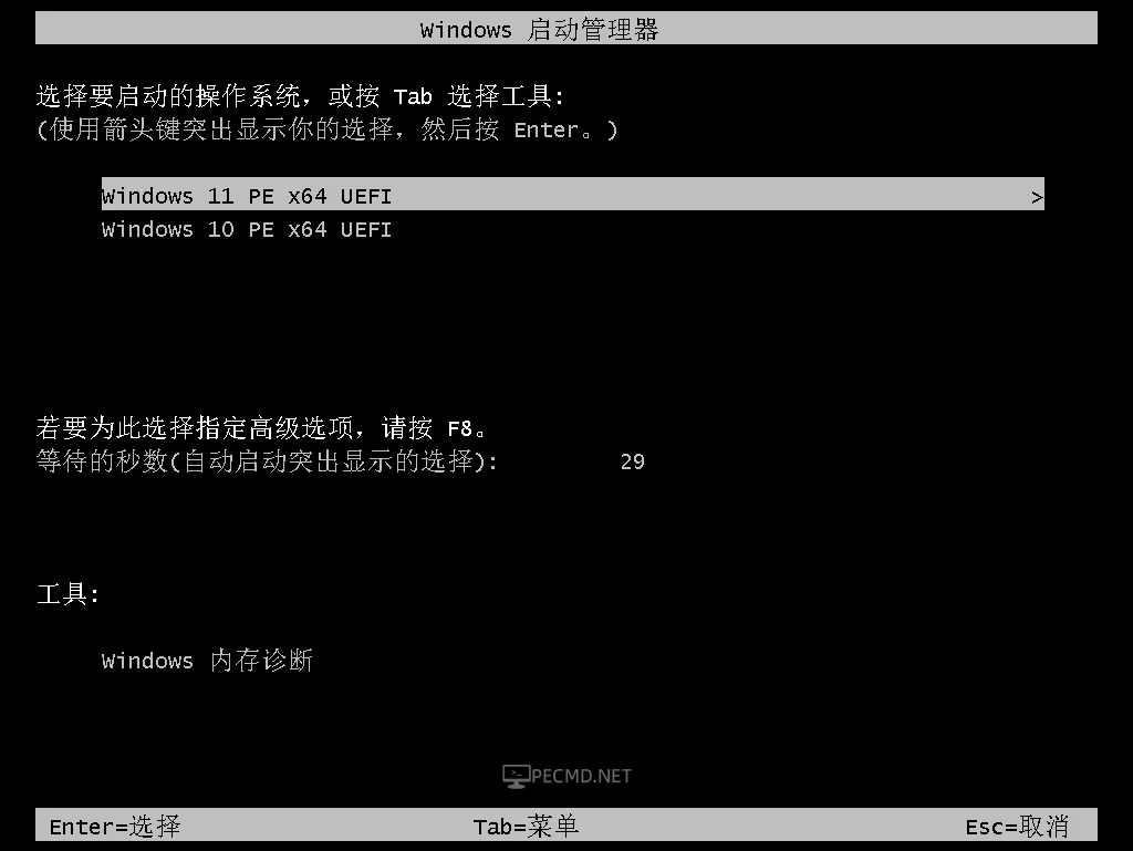

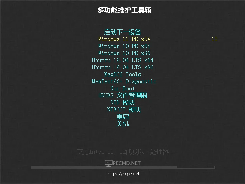

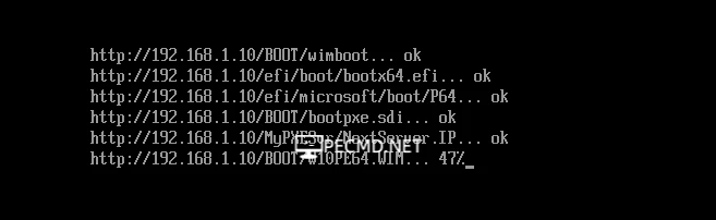

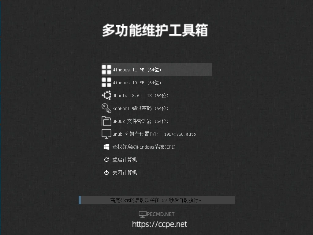

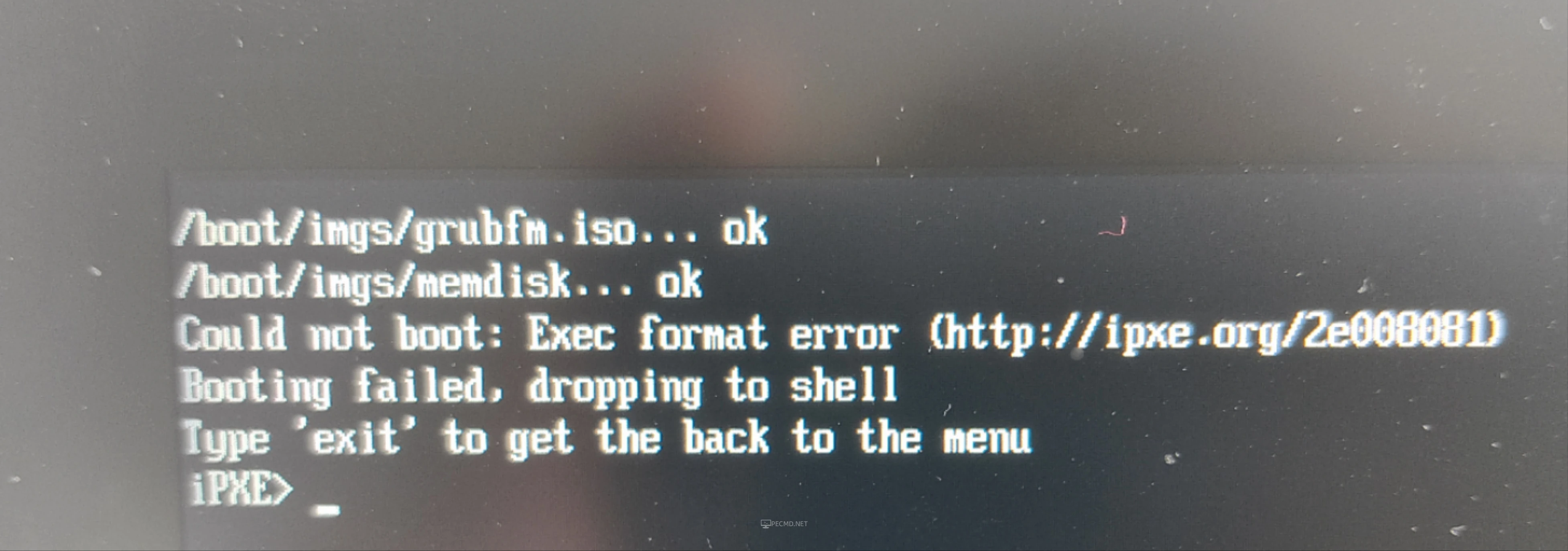

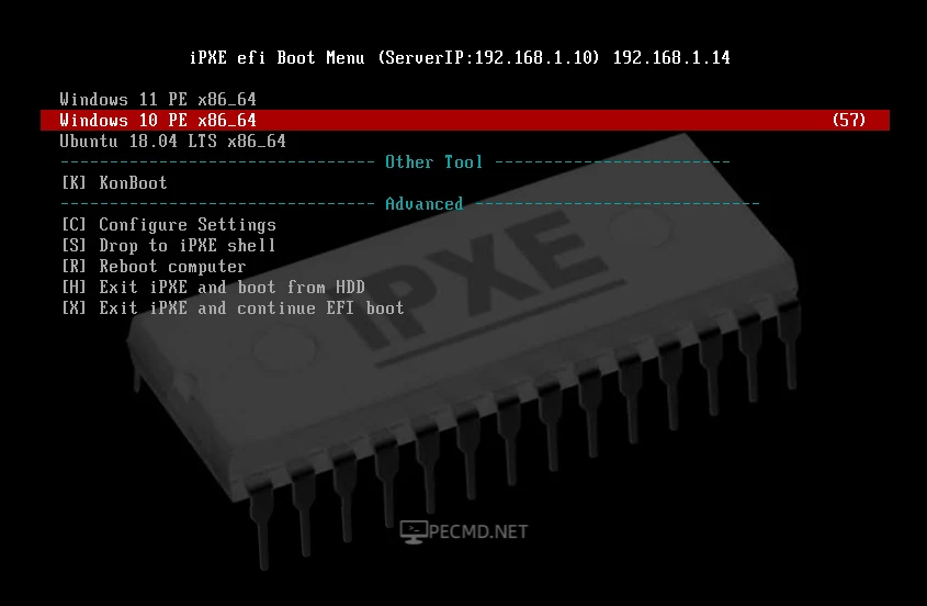

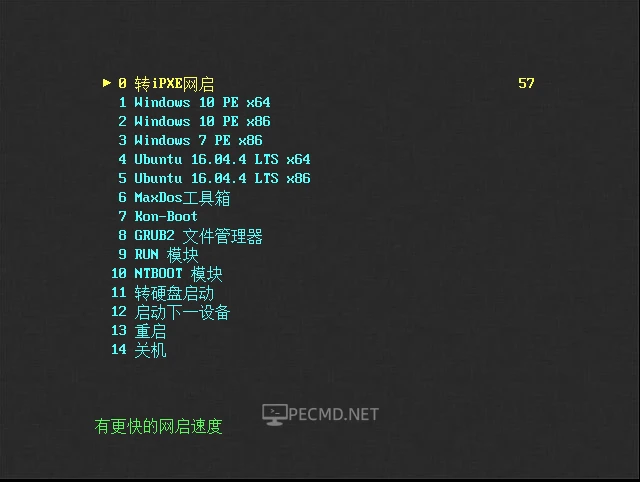

    westsuld 2023-8-3
    A电脑功能正常UEFI U盘启动,B电脑(无U盘,有网线)uefi模式下  通过IPEX让B电脑启动到grub2fm 能实现吗
    westsuld 2023-8-3
    我刚刚把CCPE  EFI-grub 改成EFI后启动进入PE菜单时win pe都启动报错
    caocaofff 2023-8-3
    楼主   216
    westsuld A电脑功能正常UEFI U盘启动,B电脑(无U盘,有网线)uefi模式下 通过IPEX让B电脑启动到grub2fm 能实现吗
    当然可以,将efi改名efi_ms,efi_grub2改名efi,然后重新使用工具生成ISO镜像,制作到U盘。
    鉴于你运行报错,可以在首次制作完成后使用Diskgenius等第三方工具打开U盘分区,将上述目录名进行修改。
    修改完毕后用U盘启动电脑A,再开启PXE启动电脑B,电脑B在grub2菜单中选择grub2fm
    caocaofff 2023-8-3
    楼主   217
    westsuld 我刚刚把CCPE EFI-grub 改成EFI后启动进入PE菜单时win pe都启动报错
    这个报错是因为没找到efi文件,只需要把原efi目录下的一个efi文件拷到efi_grub2目录就正常了

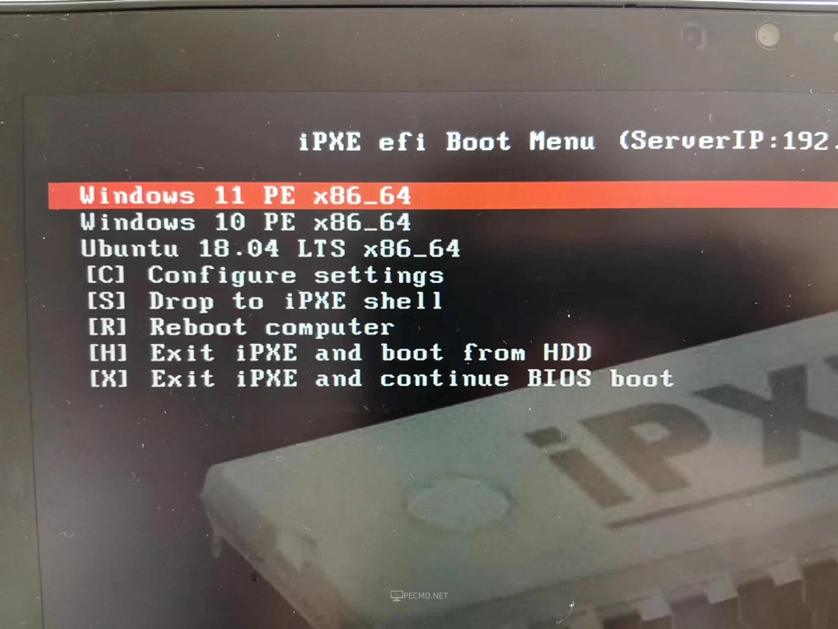

    westsuld 2023-8-3
    caocaofff 这个报错是因为没找到efi文件,只需要把原efi目录下的一个efi文件拷到efi_grub2目录就正常了
    按上述操作后B电脑 uefi  ipex 进入的还是这个菜单,A进入的启动菜单有GRUB2 FM 了
    caocaofff 2023-8-3
    楼主   219
    westsuld   将efi改名efi_ms,efi_grub2改名efi,然后重新使用工具生成ISO镜像,制作到U盘。 按上述操作后B电脑 uefi  ipex 进入的还是这 ...
    哦我差点忘了,这是ipxe菜单,不区分grub2的,等我下个版本加上去吧,看看这几天晚上能不能改好

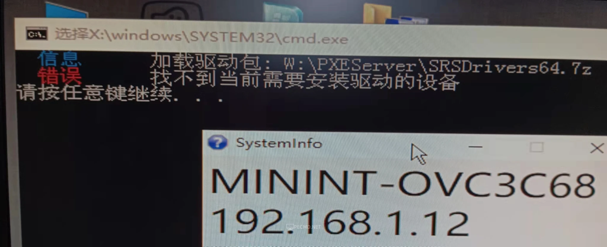

    pening888 2023-8-22
    进入pe后无法识别本机网卡 网卡型号Inteli219v
    caocaofff 2023-8-22
    楼主   223
    下个版本我加入这个驱动。或者你先看看我写的https://pecmd.net/thread-100.htm,可以自己添加驱动🤪
    pening888 2023-8-22
    楼主你好,按照你帖子的思路我已经成功添加好了驱动,谢谢!!!另外我还想提个建议,现在这种网刻应用场景大都在学校机房,但是机房网刻完成后还有一个需求,就是自动更改计算机名和IP地址,楼主是否可以考虑加入?
