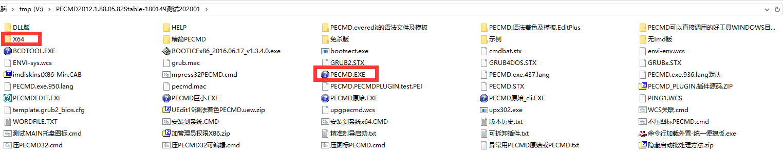

下载后会得到一个压缩包,解压后可以看到下图内容:
图中选中的就是可以正常使用的PECMD解释器程序,32位系统请使用PECMD.EXE,64位系统请使用X64\PECMD.EXE。

如果你是正常的Windows操作系统环境,直接把对应的PECMD.EXE拷到C:\Windows\system32目录,然后执行 WCS关联.cmd 这个批处理即可。此时,在任意目录新建一个文本文档,将txt后缀改成wcs,你就会发现图标已经变成了PECMD的默认图标了,如果你在这个文本里写了代码,就可以直接双击这个wcs文件当成正常的exe来执行了。

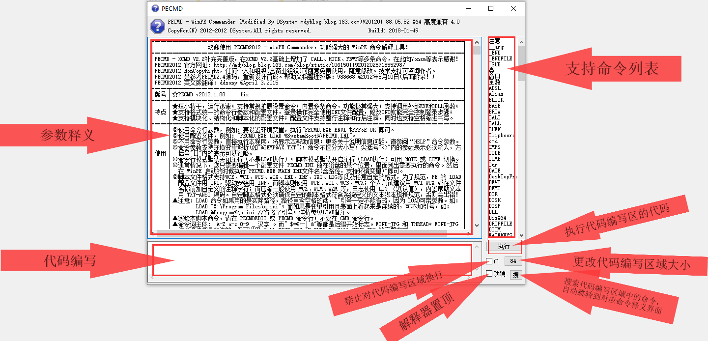

如果是为了调试简单的应用,你可以不需要每次在wcs文件里写完代码后再双击它来看效果,你可以直接运行PECMD.EXE

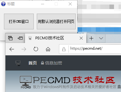

6.一个可以打开第三方程序的界面
_SUB Win,W260H140,标题
ITEM Button1,L12T18W100H54,打开CMD窗口,EXEC cmd.exe
ITEM Button2,L120T18W130H54,用默认浏览器打开网页,EXEC explorer.exe https://pecmd.net
_END
CALL @Win

    935254524 2020-5-27
    _END
    CALL @Win
    这有点不懂 如果添加按钮3 按钮4呢 怎么写 例如文字按钮1跟按钮2为何 后面内容是不同的L12T18W100H54跟L120T18W130H54
    常学习
    caocaofff 2020-5-27
    935254524 _SUB Win,W260H140,标题 ITEM Button1,L12T18W100H54,打开CMD窗口,EXEC cmd.exe ITEM Button2,L120T18W130H54,用 ...
    添加任何控件都是需要先规划一下这个控件显示的位置,对不对?
    后面的不同内容就是指位置不一样,
    L X轴坐标(左边距)
    T Y轴坐标(控件跟顶部的边距)
    W 控件的宽度
    H 控件的高度
    935254524 2020-5-27
    解释完美 我傻了 如果都一个位置不就都重叠了 感谢
    常学习
