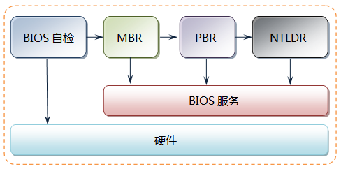

  • 系统开机或者重启过程:
  • BIOS 加电自检 ( Power On Self Test -- POST )。BIOS执行内存地址为 FFFF:0000H 处的跳转指令,跳转到固化在ROM中的自检程序处,对系统硬件(包括内存)进行检查。
  • 读取主引导记录(MBR)。当BIOS检查到硬件正常并与 CMOS 中的设置相符后,按照 CMOS 中对启动设备的设置顺序检测可用的启动设备。BIOS将相应启动设备的第一个扇区(也就是MBR扇区)读入内存地址为0000:7C00H 处。
  • 检查0000:7DFEH-0000:7DFFH(MBR的结束标志位)是否等于 AA55H,若不等于则转去尝试其他启动设备,如果没有启动设备满足要求则显示"NO ROM BASIC"然后死机。
  • 当检测到有启动设备满足要求后,BIOS将控制权交给相应启动设备。启动设备的MBR将自己复制到0000:0600H处, 然后继续执行。
  • 根据MBR中的引导代码启动引导程序。

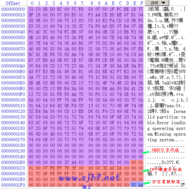

1.MBR知识图:  硬盘主引导扇第一扇区(0柱面0磁头1扇区)
      硬盘的0柱面、0磁头、1扇区称为主引导扇区(也叫主引导记录MBR),该记录占用512个字节,它用于硬盘启动时将系统控制权转给用户指定的、在分区表中登记了某个操作系统分区。MBR的内容是在硬盘分区时由分区软件(如FDISK)写入该扇区的,MBR不属于任何一个操作系统,不随操作系统的不同而不同,即使不同,MBR也不会夹带操作系统的性质,具有公共引导的特性。但安装某些多重引导功能的软件或LINUX的LILO时有可能改写它;它先于所有的操作系统被调入内存并发挥作用,然后才将控制权交给活动主分区内的操作系统.
      天涯海角1216注:
特殊形式的MBR会占用多个扇区,如Lvyanan的1JF9占用2个扇区,GRUB的MBR占用18个扇区,FBINST占用64个扇区,PloP Boot Manage 占用62个扇区(总共63个扇区)

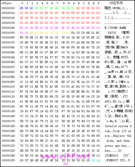

2.分区引导扇区知识 (2楼有详细介绍)
    分区引导扇区DBR(DOS BOOT RECORD)是由FORMAT高级格式化命令写到该扇区的内容;DBR是由硬盘的MBR装载的程序段。DBR装入内存后,即开始执行该引导程序段,其主要功能是完成操作系统的自举并将控制权交给操作系统。每个分区都有引导扇区,但只有被设为活动分区的DBR才会被MBR装入内存运行。
DBR主要由下列几个部分组成:
 1.跳转指令,占用3个字节的跳转指令将跳转至引导代码。
 2.厂商标识和DOS版本号,该部分总共占用8个字节。
 3BPBBIOS Parameter Block BIOS 参数块)。
 4.操作系统引导程序。
 5.结束标志字,结束标志占用2个字节,其值为AA55
 DBR中的内容除了第5部分结束标志字固定不变之外,其余4个部分都是不确定的,其内容将随格式化所用的操作系统版本及硬盘的逻辑盘参数的变化而变化。
