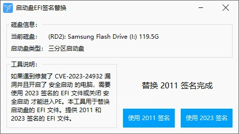

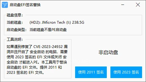

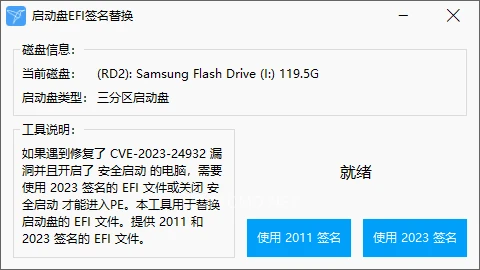

部分电脑搞了黑莲花补丁并且开了安全启动就得用 2023 签名的 EFI 或者关掉安全启动才能进pe。
这个工具用于替换启动盘的 EFI 签名。放在启动盘下任意位置都能用。
本程序开源,可以自由替换图标、修改代码。但不能拿去卖钱。

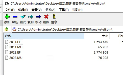

内置的 2011签名 和 2023签名 的 EFI 版本是在 23H2 中提取。
make 目录下的 efi.bin 其实是个单文件程序,运行后会将 efi 释放到 %TEMP%\_EFI_PACK 目录中

    如果是grub的efi是不是会被替换了。
    liangnijian 2025-3-23
    dunniu 如果是grub的efi是不是会被替换了。
    替换的文件是固定的,只替换 EFI\BOOT\BOOTX64.EFI 和 EFI\BOOT\ZH-CN\BOOTX64.EFI.MUI
    dunniu 2025-3-23
    替换文件那启动的就不再是原来的启动器了,是微软的启动器了吗?那grub菜单么有用了吗
    liangnijian 2025-3-24
    dunniu 替换文件那启动的就不再是原来的启动器了,是微软的启动器了吗?那grub菜单么有用了吗
    EFI启动也用grub吗?用不用都不影响,都会引导对应的bcd
